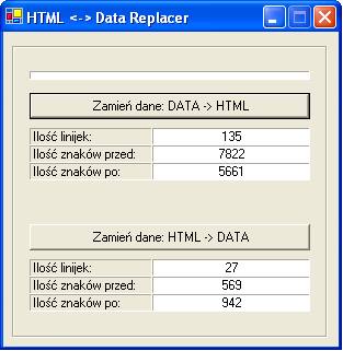

Do konwersji z html na linie Data i w drugą stronę używam maleńkiego programiku.
Zamienia " na {034} i odwrotnie w zależności od kierunku. Oprócz tego pozbywa się niepotrzebnych spacji. Jedno kliknięcie i mam gotowe linie Data zawierające kod html.

A tak na marginesie jest szansa na udostępnienie wspomnianego programiku do konwersji kody ? Bo bardzo mi sie to spodobało :)
