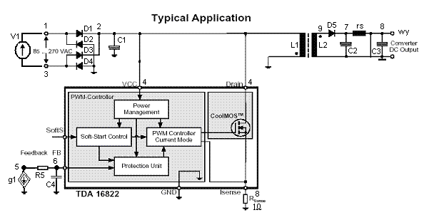

mam zadanie do wykonania w PSPICE, poczynilem jakies kroki, napisalem program /ponizej/, ale gdy uruchomie go to cos jest nie tak poniewaz wyskakuje blad. I tu mam problem bo nie wiem jak jak go usunac, czy mam cos nie tak w programie, czy cos innego. Moze ktos mi pomoze rozwiazac ten problem. Do pomocy wrzucam schemat ukladu /tda schemat/.
files/tda_schemat_672.gif

dzieki za jakakolwiek pomoc
pozdrawiam
