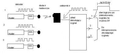

Zamieszczę rysunek jak miałby działać taki układ.

Postautor: pmlody » 18 gru 2007, o 10:52
Witam ponownie
Zwracam się do was z wielką prośbą.
Mianowicie udało mi się zrobić już moduł kodera i dekodera .
I mam wieką prośbę !!
Ponieważ zastosowałem dekodery tonów LM567
To czy ma może ktoś albo wie jak zrobić taki dekoder na mikroprocesorku !!!
Ze względu na ilość jaką musze wykorzystać do dekodowania sygnałów rozwiązanie na mikroprocesorku by bardzo uprościło sytuację .
Proszę o wsparcie .

Postautor: Fredy » 19 gru 2007, o 23:37
musisz po prostu mierzyć częstotliwość. W zależności od zmierzonej częstotliwości uruchamaiasz róznee funkcje.
