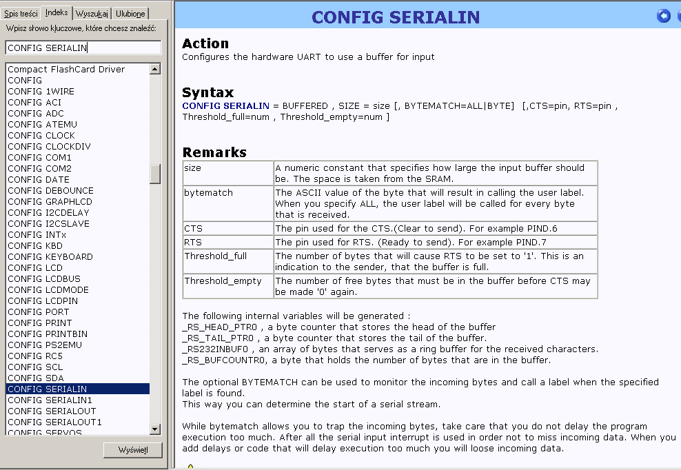

Nic nie musisz wymyślać , tylko poczytaj o opcji BYTEMATCH przy konfiguracji SERIALIN , lub o zmiennej _RS_BUFCOUNTR0 , lub instrukcji Ischarwaiting , lub ... czemu unikasz dokumentacji Bascoma :?: :D

Nie unikam dokumentacji Bascoma - wręcz przeciwnie. Ale nigdzie nie znalazłem nic na temat BYTEMATCH czy o zmiennej _RS_BUFCOUNTR0. Owszem Ischarwaiting jest b. przydatne i rzeczywiście może działać jako flaga odebranego znaku. Ale o tamtych dwóch instrukcjach nie ma nic w helpie.

Przykład dla BYTEMATCH.
Kod: Zaznacz cały
'... Config Serialin=20 , Bytematch=13 Dim Event As Byte , Zmienna_tekstowa As String * 20 '... Event = 0 Enable Interrupts '... Do '... If Event>0 Then Input Zmienna_tekstowa Cli 'Disable interrupts Decr Event Sei 'Enable Interrupts End If '... Loop ' poniżej , procedura(user label wspomniany w helpie) ' wywoływana przez przerwanie RX , ' gdy znak odczytany z rejestru szeregowego , ' jest równy z zadeklarowanym w opcji Bytematch Serial0charmatch: 'po odebraniu znaku Chr(13) zwiększenie licznika lini(zdarzeń) 'Incr Event 'lub lds r24,{event} inc r24 sts {event},r24 ret
Powyższym sposobem , nie muszę czekać w instrukcji Input na odebranie ciągu znaków zakończonych 13 (1 linia tekstu z modemu C35i) , tylko odczytuję , kiedy wiem że już mogę ;) Niby istnieje opcja $Timeout , ale po co marnować czas procka :D
Podobnych "bajerów" jest więcej w Bascomie , tylko trzeba umieć czytać Helpa między wierszami , a znajomość assemblera jest dodatkowym atutem(zaglądanie do plików *.lib) :D
Piotrek
PS
Jeden obraz , za jeden tysiąc słów :D
