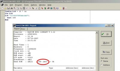

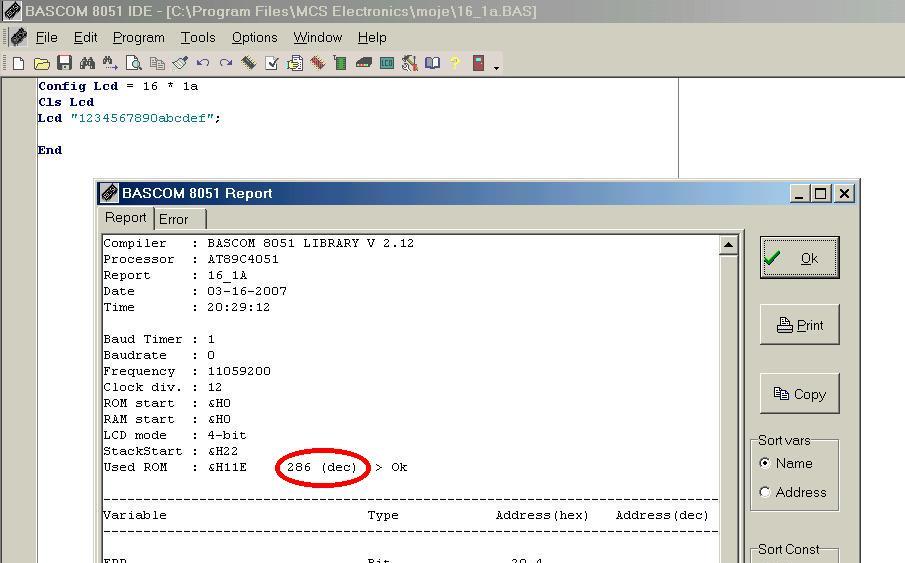

hmm w polskim helpie stoi jak byk - 4 bajty
mało tego - sprawdziłem empirycznie juz dawno temu ze zajmuje to 4 bajty
nie wiem jak jest z dłuższymi wartościami - ale przeważnie używam około 3 sekund
p.s.
właśnie sprawdziłem - waitms zajmuje więcej bo 22 bajty
co do wait zajmuje 4 bajty jak pisałem wyżej niezależnie czy to wait 1 czy wait 1000

no więc tak - mówisz i masz - jeżeli masz bascoma to sam sprawdź a jezeli nie - to jak nie uwierzysz to trudno
obejrzyj ten sam kod z małą modyfikacją "wait 100" oraz wyniki po kompilacji

Radziu - zrobiłem jak mi pokazales - roznica to okolo 40 bajtów
