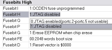

Jaki LB zaznaczyć i jak w bascom;ie żeby uP nie spartolić i wyłączyć ten JTAG?

Wpisałem wyżej wymienione JTAG na disabled -wszystko nadal ok z uP -nie
sknociłem go, ale program nie działa.

LCD "" ; Pinc.4Jeśli zaś chodzi o "nieszczęsnego" JTAG-a , to nie musimy koniecznie wyłączać go za pomocą fusebitu JTAGEN , bo można to zrobic programowo.W Bascomie np.
Kod: Zaznacz cały
$regfile="m32def.dat"
Set Mcucsr.jtd
!out Mcucsr,r24
