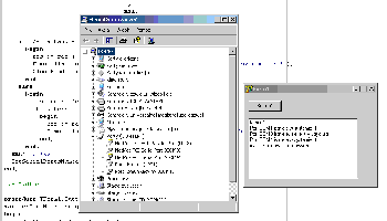

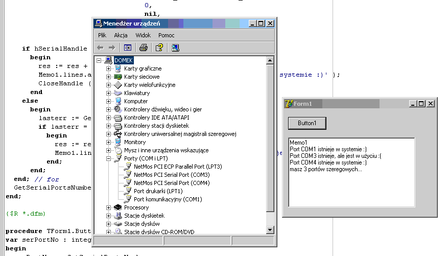

a w załączniku kawałek programiku, który testuje obecność COM-ów,
w tym przypadku w zakresie 1..10, docelowo można w pętli dać $FF,
bo tyle NT może mieć portów szeregowych
no i obrazek - jak to działa - ja przykładowo mam 3 porty szeregowe,
jeden z płyty (COM1 - aktualnie wolny), dwa z karty expandera I/O,
COM3 - zajęty przez Wacom Artpad, COM4 - wolny...
I to tak mniej więcej wygląda...
