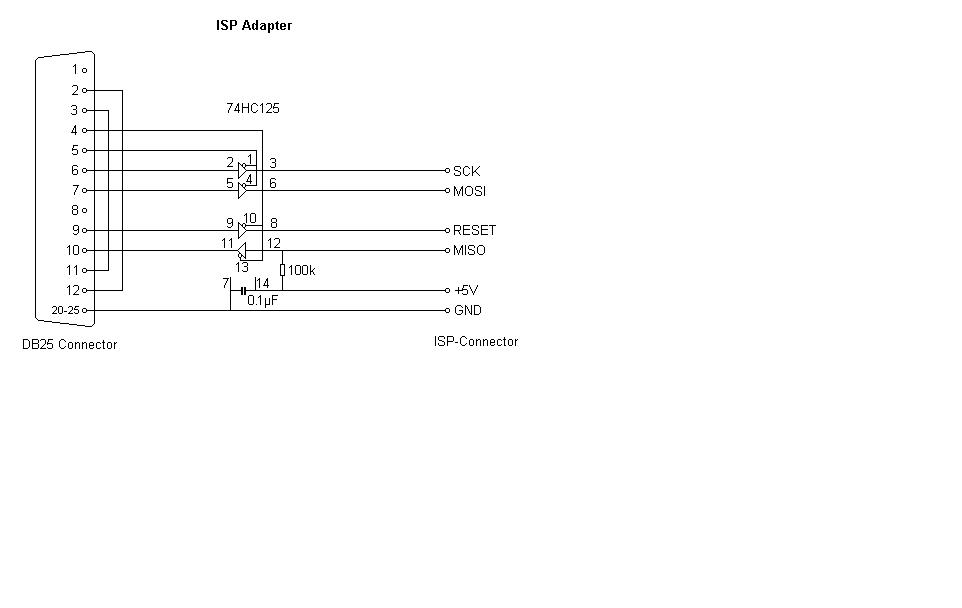

Mam mały problem z zaprogramowaniem procka Attiny2313 (pewnie dlatego, że robię to pierwszy raz), otóż przy programowaniu wyskakuje mi komunikat : "Different at 00000",
nie wiem dlaczego nie chce sie zaprogramować :?
Pozdr.
Aha czy ten programator wspłpracuje z Bascm Avr:
schemat
