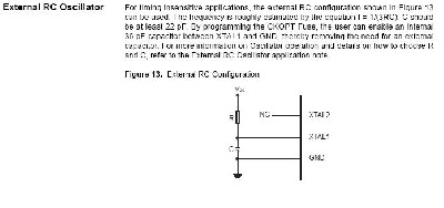

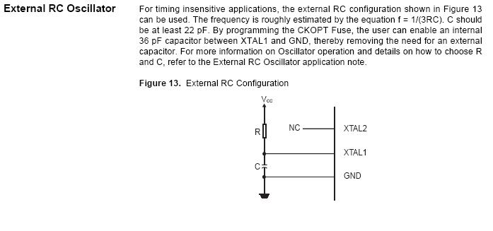

Witam!
W załączniku masz wycinek noty aplikacyjnej tego mikrokontrolera i schemat podłączenia do niego obwodu RC. Resztę znajdziesz w nocie. Jeśli nie masz to znajdziesz ją na "Elenota".

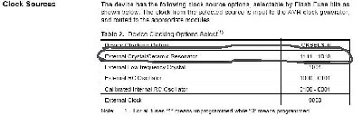

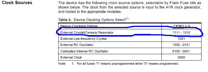

AAA i jak uda mi sie odzyskać komunikacje to jakie fusebity mam ustawić w Bascomie ,żeby ustawić na zewnętrzny rezonator kwarcowy wysokiej częstotliwości do którego mam podczepione dwa kondenstaory. Pytam się tak na zapas , żeby już nie eksperymentować :d
małysz
Posty:330
Rejestracja:4 cze 2004, o 22:16
Postautor: małysz » 11 gru 2005, o 17:51
Witam!
Wydaje mi sie że jest to pełna dokumentacja. Ma w końcu aż 317 stron.
Poniżej zamieszczam tabelkę opcji ustawienia zegara systemowego.
