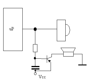

Tu nic sie nie stanie, bo odbiorniki maja pull-up na wyjsciu 50...100k.
MOze takie cos:
rc5-buzzer
