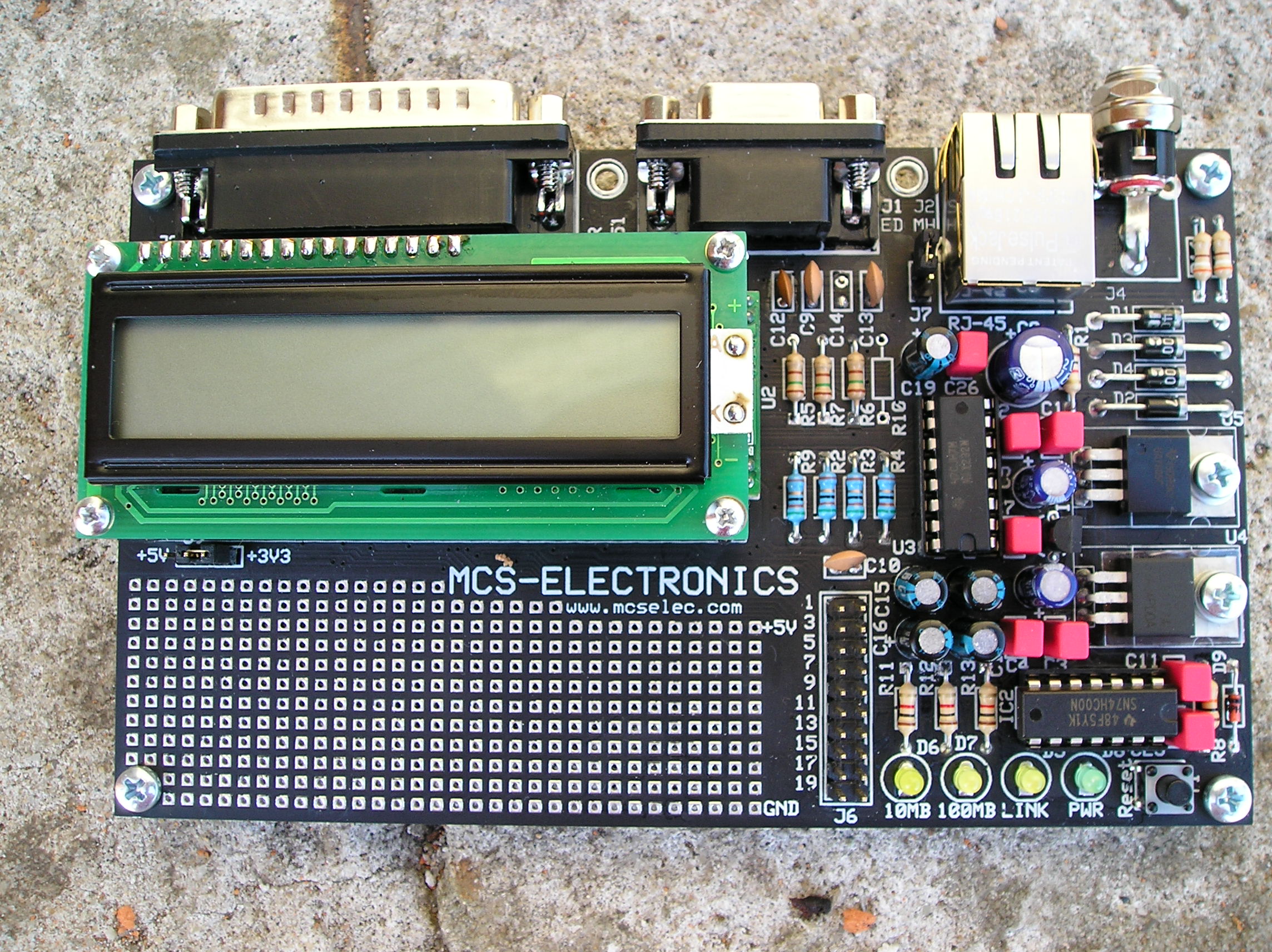

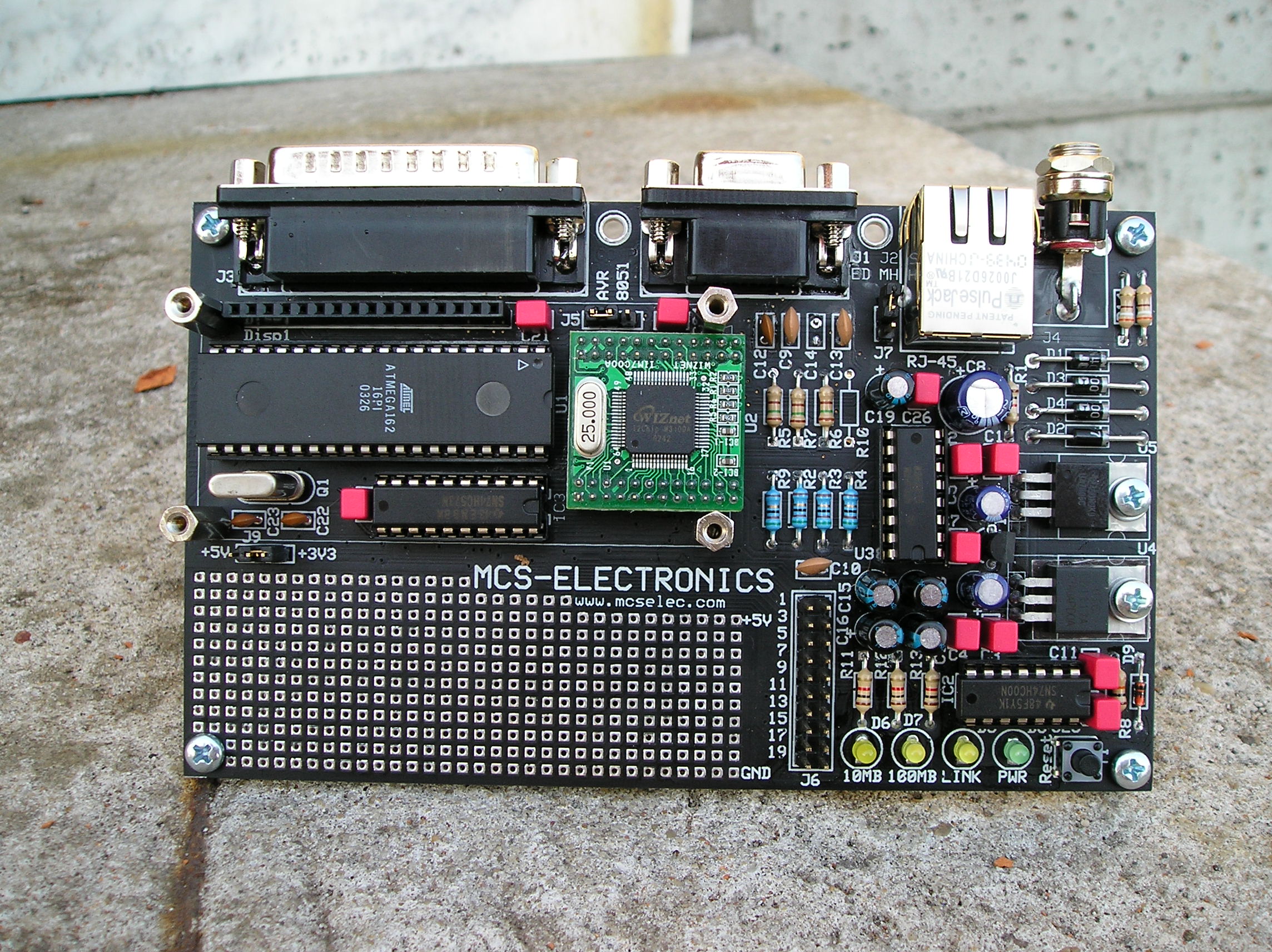

Witam.
Przepraszam Cię Łukaszu za przerwę w korespondencji.
Najpierw trochę o sprzęcie. Używam modułu 7000A. Jak wcześniej pisałem używam procesora ATmega162. Pozostałe układy scalone zgodnie ze specyfikacją, czyli: MAX232, SN74HC00 oraz SN74HC573 (wszystkie TI). Wszystkie układy scalone w standardowych podstawkach. Zamiast ZSM560C zastosowałem DS1813 (sprawdza się świetnie). Zasilanie zrealizowane na UA7805C (też TI) oraz LD1117A33V (producent ?). LD ma mniejszą wydajność prądowa od zalecanego ale w zupełności wystarcz. Obydwa stabilizatory izolowane od laminatu. Kondensatory blokujące zamiast MKT - MKS firmy WIMA (takie miałem w rozmiarze 100mils). Pozostałe kondensatory ceramiczne (chyba nie najwyższej klasy). Elektrolity firmy Jamicon, rezystory ćwiartki 5% oprócz rezystorów 51 Om, które zgodnie z zaleceniem są 1%.
Rezonator 4Mhz, o kłopotach z innymi wartościami pisałem wcześniej. Gniazdo RJ45 (zintegrowane z transformatorem) firmy PulseJack typ J0026d21B. Zworki ustawione następująco: J5 – AVR, J7 – otwarty, J9 – 3,3V. C14 ze względu na użycie 7000A nie zamontowany – rezystor R10 (ten od podświetlania) również nie zamontowany.
Załączam zdjęcia (niestety nie jestem najlepszym fotografem).
Teraz trochę o oprogramowaniu. W przykładach używany jest procesor ATmega161 – jest on jednak już niedostępny – zastosowałem ATmega162 który jest wersją rozwojową 161. We wszystkich programach za wyjątkiem webserver.bas zmieniałem deklarację procesora na 162 i wszystko chodziło. W programie webserver.bas przy zmianie deklaracji na 162 pojawiał się błąd „Error : 270 Line : 57 Address already occupied [S] , in File : G:\BASCOM AVR\EASYTCPIP\DOC\TCPFILES\WEBSERVER.BAS”, dlatego pozostawiłem deklarację 161 natomiast w Fusebit Extended dla bitu S włączyłem tryb „0:ATMEGA161 compatibility mode set”.
Po tej operacji wszystko ruszyło. Oczywiście w opcjach kompilatora miałem włączone External Access Enable. Co do Soft Stack to zmiany na 64 dokonałem jedynie w programie webserver.bas pozostałe przykłady pracowały na ustawieniach standardowych. Wracając do Fusebitów to oczywiście mam włączony fusebit7 „Divide clock by 16 disabled”, fusebit DCBA ustawiony na „111X External Crystal/Resonator High Frequency”. Włączony mam również fusebit F „1:Disable JTAG”. To raczej wszystko.
