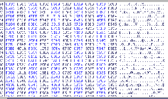

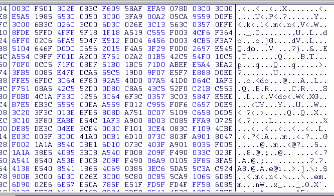

Otrzymalem od Arturro 2 pliki bin. Po przeglądnięciu ich programem Hex Workshop, stwierdzam że w obu plikach są dane podobne do tych przedstawionych w załączonym przeze mnie pliku hex.gif
W/g mnie w EPROMach są tylko programy diagnostyczne, a komunikaty jako standardowe są umieszczone w skanerze.
Arturro - nie masz możliwości zobaczyć czy w samym skanerze nie ma EPROMu który możnaby odczytać?
