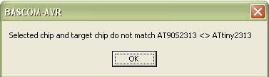

nie mogę zaprogramować ATTiny2313. Po spr. poprawności kodu i skompilowaniu programu włączam "programowanie" i pojawaiją się komunikaty (p. załączniki).
Programator - płytka testowa AVT3500, Bascom AVR demo w wersji 1.11.8.1. Dopiero zaczynam zabawę z uC AVR i nie wiem co z tym zrobić.

"nie mogę zaprogramować ATTiny2313. Po spr. poprawności kodu i skompilowaniu programu włączam "programowanie" i pojawaiją się komunikaty (p. załączniki)."
Programator nie widzi układu.Ja bym sprawdził:
1.Programator jest OK? Działa z innymi chipami? Port LPT ok?
2.Płyta testowa jest ok po stronie ISP? Wszystkie sygnały docierają do programatora?
rst/miso/mosi/sck
3.Jest napięcie zasilające?Nie za małe?
4.Chip ok?
I to byłoby w zasadzie na tyle...
RcTomek
Posty:357
Lokalizacja:Głogów / Wrocław
Postautor: RcTomek » 12 cze 2006, o 22:17
1. Programator powinien być sprawny. Czy działa z innymi chipami? Tego nie mogę w tej chwili sprawdzić, posiadam tylko ten :( Port LPT wygląda na sprawny (sprawdzałem na innym komputerze - efekt ten sam).
2. Jak sprawdzić czy sygnały docierają do uC ?
3. Napięcie jest na 100% (+5V z molexa).
4. Procesor zamówiłem nowy z hurtowni, więc powinien być sprawny.
P.S. Jeżeli będę miał taką możliwość, to spróbuję szczęścia na innym uC.

Witam,
przyczyną tego, że nie mogłem zaprogramować tiny2313, był (zbyt duży) rezystor zabezpieczający 330R podłączony szeregowo do końcówki MISO (wg schematu wszystko powinno działać :roll: ). Wlutowałem zworę i wszystko jest OK.
P.S. Taka pierdoła i tyle szumu... :roll:
