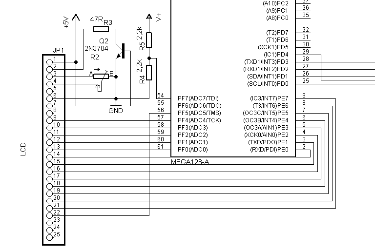

Wygrzebałem jeden z moich schematów.
Chyba powinno być tak:
LCD-AG-240128N-MIW W/K-E6

Postautor: almatea » 20 lip 2009, o 21:04
Znalazłem jeszcze link na Elektrodzie.
Tutaj jest jeszcze inaczej.
Link

Postautor: parafka » 20 lip 2009, o 21:22
Jak inaczej?
Tak samo tylko, że Zły dał jeszcze masę na 5-tkę
