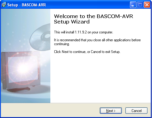

Loguję się na www.mcselec.com na swoje konto. Ściągam ostatnią wersję Bascoma wraz z plikiem bascom-avr-11193.lic De facto jest tam tylko jeden przycisk Download jeśli chodzi o program. Przy instalacji i po takie okna. Niby ostatnia wersja 1.11.9.3 a już na samym starcie widać, że coś nie tak : :609:

Aktualizuj program przez Update Wizzard. Nie będziesz miał takich trudności.
Plik LIC jest właśnie dla Czarodzieja.

Postautor: almatea » 10 lis 2008, o 08:06
Wszystko działa.
Pobrałem dodatkowo updatewiz i ściągnięty i zainstalowany setup zaktulizował się do wyższej wersji. Temat uważam za zamknięty.
