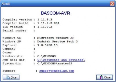

To masz jakąś dziwną wersję tego BASCOM-a. U mnie wersja 1.11.9.3 przedstawia się jako 1.11.9.3 i program działa tak jak tego oczekujesz.

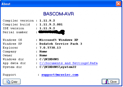

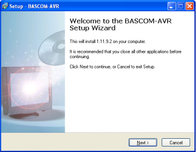

Loguję się na www.mcselec.com na swoje konto. Ściągam ostatnią wersję Bascoma wraz z plikiem bascom-avr-11193.lic De facto jest tam tylko jeden przycisk Download jeśli chodzi o program. Przy instalacji i po takie okna. Niby ostatnia wersja 1.11.9.3 a już na samym starcie widać, że coś nie tak : :609:

Postautor: ZbeeGin » 9 lis 2008, o 22:56
Aktualizuj program przez Update Wizzard. Nie będziesz miał takich trudności.
Plik LIC jest właśnie dla Czarodzieja.
