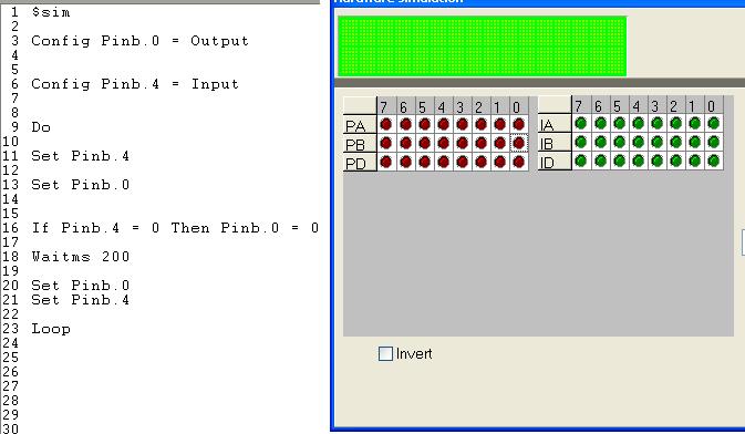

Jak w symulatorze zasymulowac stan niski na wyjsciu ukladu np. pinb.4 tak zeby na wyjsciu np pinb.0 pojawil sie stan niski. Co oznaczaja 2 kolumny diod?
Przyklad programu w zalaczniku

Postautor: RcTomek » 21 maja 2008, o 22:55
Masz kolejny błąd w programie. Rejestru PINx nie zapisujemy, można jedynie odczytać z niego wartości (rzeczywisty stan końcówki). Powinno być Set Portb.0 (oraz tak samo w pozostałych przypadkach, kiedy chcesz programowo zmienić stan końcówki). Poprawiony listing:
Kod: Zaznacz cały
$sim Config Pinb.0 = Output Config Pinb.4 = Input Set Portb.4 'umieszczanie tego w petli glownej nie ma sensu 'wystarczy skonfigurowac tylko raz Do Set Portb.0 If Pinb.4 = 0 Then Portb.0 = 0 Waitms 200 'tak samo te dwie instrukcje sa tu zbedne 'Portb.4 konfigurujemy przed petal do...loop 'w wyniku zapetlenia Set Portb.0 i tak zostanie wykonane 'wiec umieszczanie tej instrukcji po raz drugi mija sie z celem Loop

A jak zasymulowac niski stan na wyjsciu Pinb.4 . W rzeczywistosci zwarl bym ja z masa a w programie jak to zrobic?

Postautor: Grysek » 23 maja 2008, o 10:06
kilkasz na "diode" oznaczającą dany pin tak żeby zgasła

A w ktorej kolumnie? Lewej czy prawej? Reakcja po wcisnieciu diody w jednej jak i w drugiej kolumnie ma inny skutek i zadny nie jest taki jak wynika z programu.
