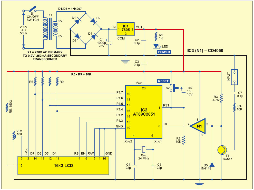

Mam już program napisany w Bascomie obliczający czestotliwość a z częstotliwości okres jednak nie bardzo mam pomysł jak moge wychwycić koniec impulsu(zbocze opadające)...Reszta to pikuś następnie obliczam procent wypełniania impulsu do całego okresu...ma ktoś pomysł jak zrealizować czas trwania impulsu w Bascomie?
Dodam tylko że impulsy zliczam poprzez wejście T0(timera) At89c2051 czy aby "zauważyć" koniec impulsu musze zmienić zliczanie z pinu T0 na INT1 czy wystarczy sama deklaracja
Kod: Zaznacz cały
if P3.4"(pin timera0)" = 0 then stop Timer1
schemat
