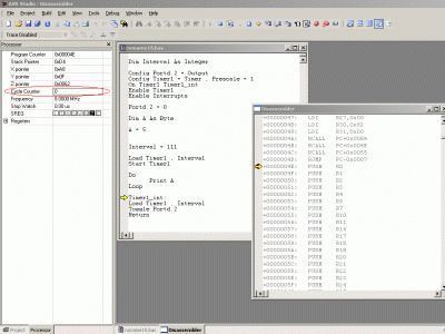

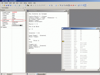

Bascom:
Kod: Zaznacz cały
timer1_int: Load timer1 , Interval Toggle Portd.2 Return
Assembler:
Kod: Zaznacz cały
+0000004E: PUSH R0 +0000004F: PUSH R1 +00000050: PUSH R2 +00000051: PUSH R3 +00000052: PUSH R4 +00000053: PUSH R5 +00000054: PUSH R7 +00000055: PUSH R10 +00000056: PUSH R11 +00000057: PUSH R16 +00000058: PUSH R17 +00000059: PUSH R18 +0000005A: PUSH R19 +0000005B: PUSH R20 +0000005C: PUSH R21 +0000005D: PUSH R22 +0000005E: PUSH R23 +0000005F: PUSH R24 +00000060: PUSH R25 +00000061: PUSH R26 +00000062: PUSH R27 +00000063: PUSH R28 +00000064: PUSH R29 +00000065: PUSH R30 +00000066: PUSH R31 +00000067: IN R24,0x3F +00000068: PUSH R24 +00000069: LDI R26,0x60 +0000006A: LD R16,X+ +0000006B: LD R17,X +0000006C: COM R16 +0000006D: COM R17 +0000006E: SUBI R16,0xFF +0000006F: SBCI R17,0xFF +00000070: OUT 0x2C,R16 +00000071: OUT 0x2D,R17 +00000072: LDI R26,0x32 +00000073: LD R24,X +00000074: BST R24,2 +00000075: CLR R24 +00000076: BLD R24,0 +00000077: COM R24 +00000078: BST R24,0 +00000079: LDI R26,0x32 +0000007A: LD R24,X +0000007B: BLD R24,2 +0000007C: ST X,R24 +0000007D: POP R24 +0000007E: OUT 0x3F,R24 +0000007F: POP R31 +00000080: POP R30 +00000081: POP R29 +00000082: POP R28 +00000083: POP R27 +00000084: POP R26 +00000085: POP R25 +00000086: POP R24 +00000087: POP R23 +00000088: POP R22 +00000089: POP R21 +0000008A: POP R20 +0000008B: POP R19 +0000008C: POP R18 +0000008D: POP R17 +0000008E: POP R16 +0000008F: POP R11 +00000090: POP R10 +00000091: POP R7 +00000092: POP R5 +00000093: POP R4 +00000094: POP R3 +00000095: POP R2 +00000096: POP R1 +00000097: POP R0 +00000098: RETI
Do symulacji i podglądania(a fuj...) , używam symulatora z(w) AVRStudio :D
Do pokazanej(zakreślone na czerwono) ilości cykli , należy dodać ilość cykli potrzebnych na rozpoczęcie obsługi przerwania i na wykonanie rozkazu RETI , co daje około 140 cykli zegara.
Teraz jaśniej :?:
Piotrek
Koniec obsługi przerwania
Początek obsługi przerwania
