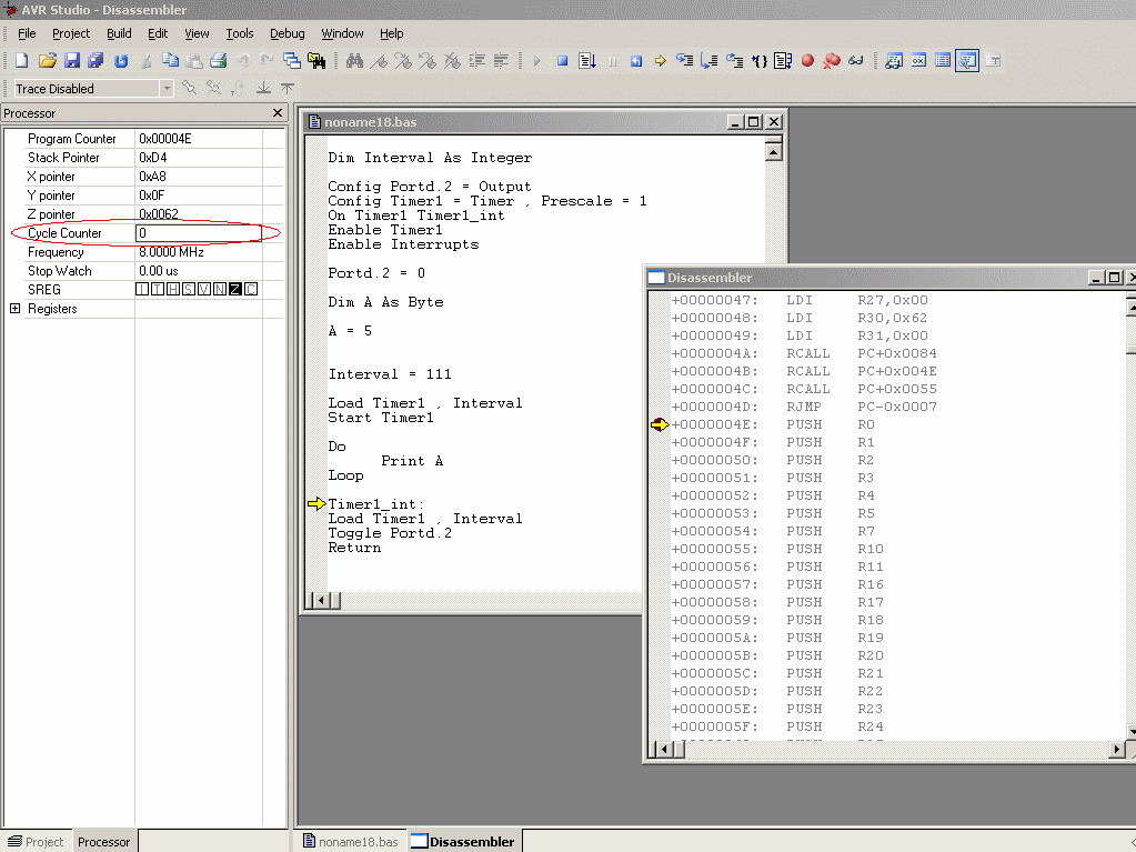

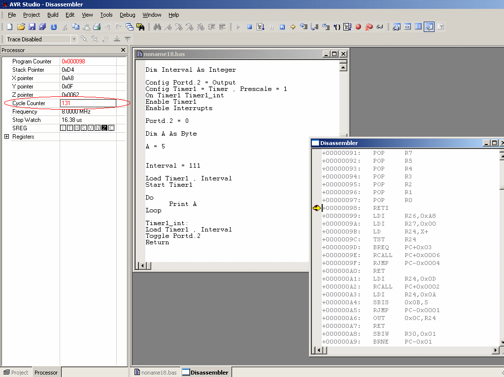

Procedura obsługi przerwania , to około 140 cykli zegara.Jeśli teraz podzielimy 8MHz/140 to łatwo policzyć , że w takich warunkach , zmiana stanu pinu może wystąpić tylko 57142 razy na sekundę , co daje nam 28571 Hz.To wszystko , co można wycisnąć tym sposobem z proca
Piotrek
Skąd wiesz że akurat 140 cykli ?W tym nie ma żadnej tajemnicyCiekawie tylko dlaczego tamten program nie działał - wygląda raczej OK
Piotrek
Ano stądSkąd wiesz że akurat 140 cykli ?
Bascom:

Do pokazanej(zakreślone na czerwono) ilości cykli , należy dodać ilość cykli potrzebnych na rozpoczęcie obsługi przerwania i na wykonanie rozkazu RETI , co daje około 140 cykli zegara.
Teraz jaśniej
Piotrek
