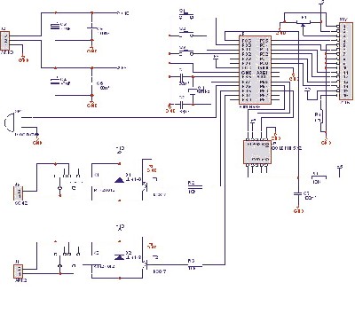

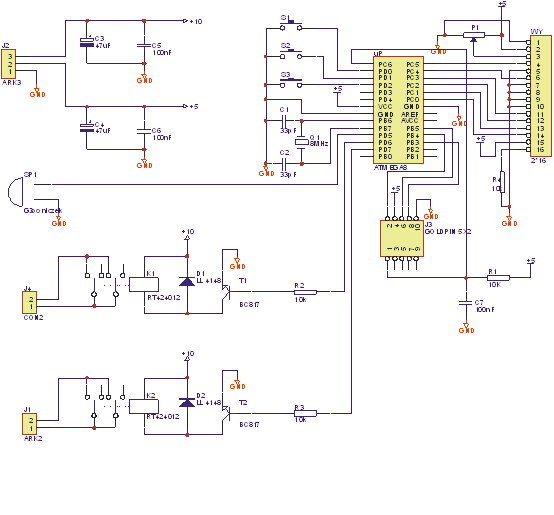

Generalnie zbudowałem układ, który ma obsługiwać LCD 2*16, 2 przekaźniki i jedno piezo. Płytka wytrawione, wszystko zamontowane, tylko że brak programu który by to obsłużył. A termin składania prac tuż tuż. Czy mogę liczyć na pomoc od Was przy pisaniu programu?
Mogę zamieścić zasadę działania i schemat ideowy. Tymczasem biore się za teoretyczne początki.

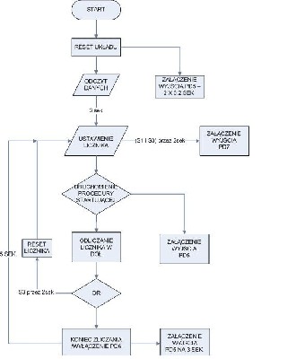

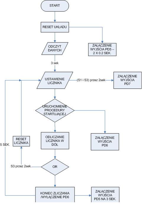

6. Program powinien mniej więcej działać tak jak jest narysowane na algorytmie.
