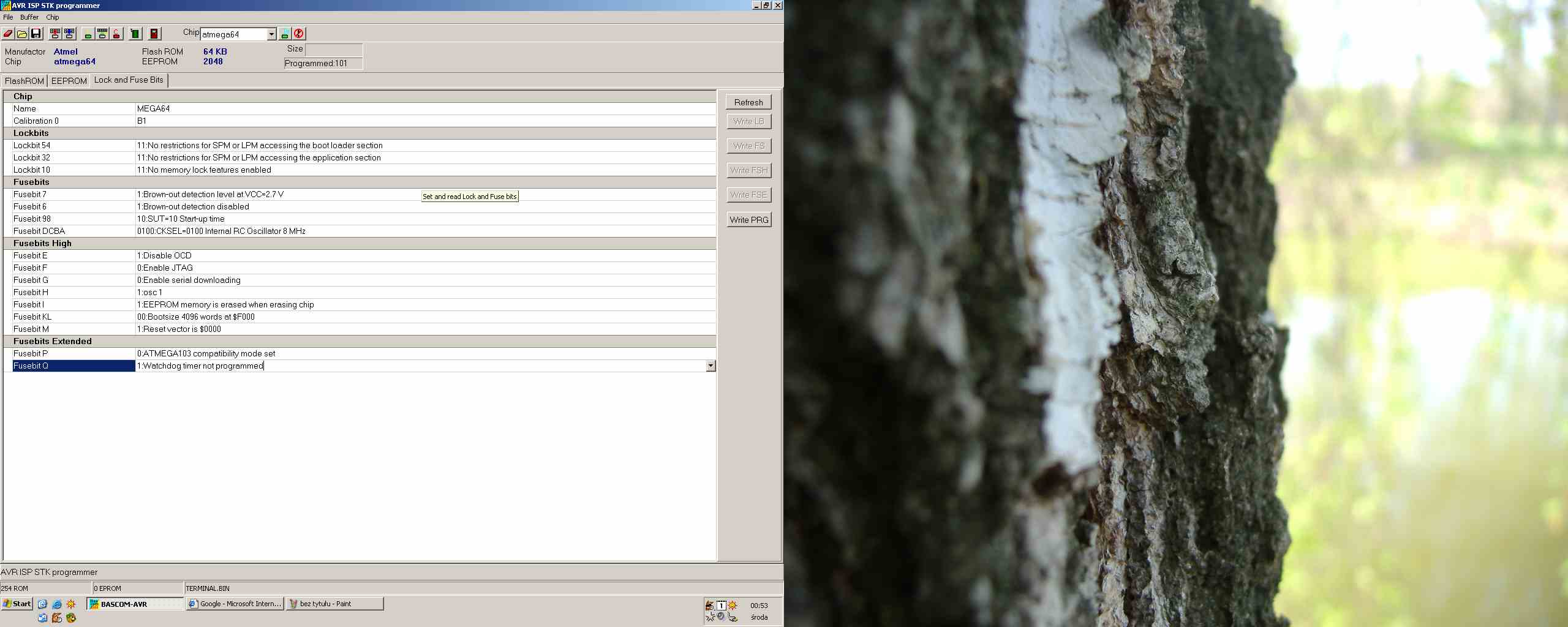

jeśli programujesz przez program w bascomie to daj sreenshota ustawień fusebitów bo to najprawdopodobniej one, a i daj listing na wszelki wypadek

'to jest ten program i załączam też printscrina
McKEE
Posty:186
Rejestracja:7 cze 2004, o 10:02
Lokalizacja:Gniewkowo_Toruń
Postautor: McKEE » 1 lis 2006, o 06:03
Podstawowy błąd wyjście/ wejście :
zamień Led_test Alias Pind.0 na ---> Led_test Alias Portd.0
Pind.x możesz tylko odczytać (np przycisk ) ale nie zapisać,
zapisać możesz tylko do Portd.x
Inne wskazówki co do fuseuf :mrgreen:
- ustaw JTAG disable bo przy enable niektóre piny nie działają jako porty
- w takim ustawieniu jak masz 0100 CKSEL, procek działa z wewnętrznym oscylatorem 8MHz. podejrzewam że masz podpięty kwarc $crystal = 7372800 , więc ustaw tego fusa na zew kwarc . Tylko uważaj bo złe ustawienie spowoduje że procek ci zdechnie i będziesz miał problemy :567: .
Do prostych eksperymentów wewnętrzny rezonator 8MHz całkowicie wystarczy i nie musisz podłączać kwarcu ani zmieniać fusuf.

Pomogła ustawienie ATmega64 mode zamiast kompatybilności z Atmega103.
