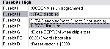

3. również w fusach - M32 ma domyślnie włączony jtag na porcie C (chyba)

Jaki LB zaznaczyć i jak w bascom;ie żeby uP nie spartolić i wyłączyć ten JTAG?

Wpisałem wyżej wymienione JTAG na disabled -wszystko nadal ok z uP -nie
sknociłem go, ale program nie działa. :573:

Jeśli zaś chodzi o "nieszczęsnego" JTAG-a , to nie musimy koniecznie wyłączać go za pomocą fusebitu JTAGEN , bo można to zrobic programowo.W Bascomie np.
Kod: Zaznacz cały
$regfile="m32def.dat" '... Set Mcucsr.jtd !out Mcucsr,r24
Jeśli "na JTAG-u" mamy np. LCD , to po wyłączeniu go(JTAG) , trzeba zainicjować ponownie LCD poprzez Initlcd.
