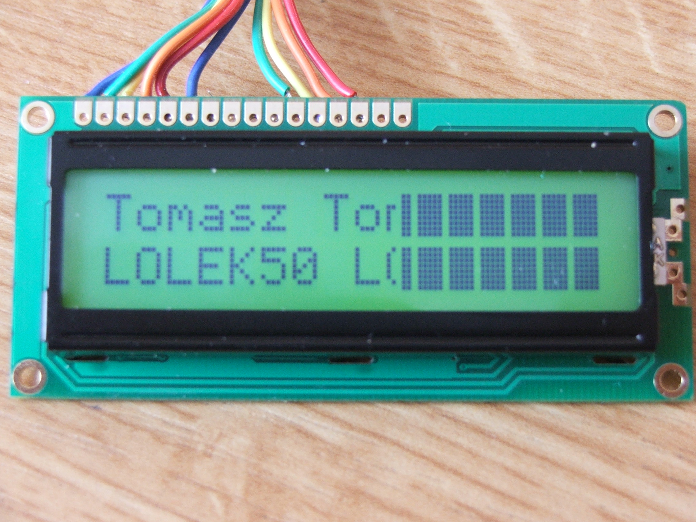

Mam problem z wyświtlaczem - wyświetla jak na załączonych zdjęciach.
Ostatnie 6,5 znaku wyświetyla tylko czarne kwadraty.
Siedzę przy tym już 3 dzień i nic mi nie wychodzi.

Czy może jest to jakiś problem z samym wyświetlaczem?

Sprawdź połączenia mikrokontrolera z wyświetlaczem jeżeli tam jest wszystko w porządku to raczej jest problem z samym wyświetlaczem.
Na Bascomie to ja się nie znam, ale wg. mnie to raczej coś w wyświetlaczem.
Jak dobrze liczę to przewodów, które są przylutowane do wyświetlacza jest 10. Czyli chcesz go sterować za pomocą magistrali 4bitowej i ty to wiesz, ale czy Bascom o tym "wie". Ciekawe czy wyświetlacz "domyśla się", że właśnie sterujesz go magistralą 4 bitową, a jeżeli nie "domyśla się" to trzeba go o tym poinformować. Zaglądnij do datasheeta.
Sprawdź jak w Bascomie steruje się wyświetlacz z pomocą 4 bitowej magistarli danych.

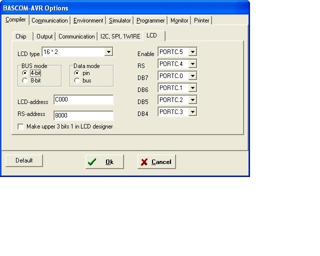

Guru - jkestem jeszcze amatoirem w spreawie BASCOMA - ale czy ustawienia
w zakładce LCD BASKOMA są wyetrczające czy trzeba dopisać jeszcze
jakieś wiersze poleceś - sprawdź proszę załącznik
Ostatnio zmieniony 26 sie 2006, o 12:10 przez lolek50, łącznie zmieniany 1 raz.
Taj jak mówiłem nie znam się na Bascomie i nie wiem czy po ustawieniu parametrów tak jak to zrobiłeś, Bascom automatycznie inicjuje wyświetlacz do pracy z magistralą 4 bitową czy też nie. I tutaj musisz poczekać na kogoś, kto pracuje w Bascomie lub też pogrzebać w helpie do Bascoma. Bardzo mi przykro, ale tylko tyle mogę Ci doradzić.
