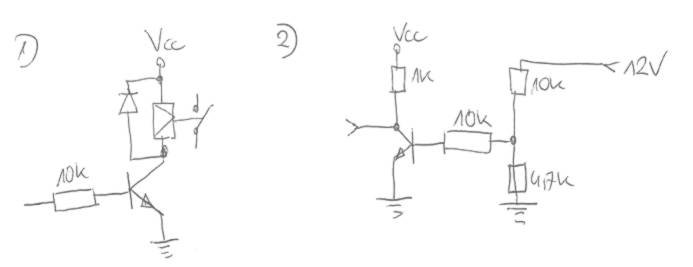

Witam.
W załączniku przedstawiłem 2 małe i typowe układy tranzystorowe wejścia i wyjścia. Chciałem abyście mnie ewentualnie poprawili: pierwszy układ to sterowanie przekaźnikiem logiczną "1" a drugi układ to układ wejścia - podaje logiczne "0" gdy na wejście dostanie 12V.

Tak, można tak sterować przekażnikiem, buzzerem, silnikiem, tylko na wszelki wypadek zawsze bocznikuj diodą.

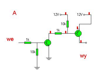

Hmmmm... ten układ tranzystorowy to będzie coś takiego:
A - na wejście podajesz "1", wypluwa ci +12V
B - na wejście "0" , wypluwa +12V
Starałem się pomóc, moze coś jeszcze Ci potrzebne...

W schemacie B, a także A, nie ma potrzeby stosować rezystora 10k, dołączonego do +12V, a i ten do masy, też w zasadzie jest zbyteczny.

Ale czasem te tranzystory łapią zakłucenia i się załączaja same... Ja wolę to stosować.
A czy schematy tak w ogóle mają prawo działać? :)
Ten z rys. B niestety NIE (jeśli będzie sterowany z logigiki 5V).
Drugi będzie działać jeśli złącze B-E pierwszego tranzystora wytrzyma prąd ok. 5mA, a drugiego 12mA.

Układ z rysunku B wypluwa z siebie +12V kiedy na wejście poda mu sie mase("0"). Układ z rysunku A wypluwa +12V kiedy na wejście poda mu się +5V("1").

Postautor: Czajnik » 31 gru 2005, o 15:17
to może wyjaśnei dokładnie :)
Rysunek B:
Progiem załączenia będzie napięcie około (pomijam prądy polaryzujące tranzystor wynikające z hfe obciążenia) 11,23 V. Poniżej tego napięcia układ się załączy tzn. tranzystor będzie przewodził. Wiec sterowanie z logiki TTL owej nie ma tu szans bo żadna różnica czy to 0V czy 5V... io tak będzie to poniżej tych 11,23
Rysunek A:
Jak widać "prawa" częśc schematu jest taka sama jak na rysunku B. Lewa część rysunku to klasyczny ukłąd dopasowania poziomu. I tutaj odniesienim do jego sterowania jest OV. Progiem załączenia jest tutaj napięcie 0,77V. Układ jest jak najbardziej poprawny choć jeśli miałby działać w jakimć pewnym urzadzeniu i sterować czymś zewnętrznym to zalecałbym jaić transoptor zamiast "lewego tranzystora"
