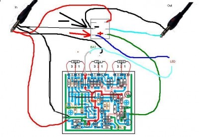

korzystam z tego schematu.wszystko grało dopóki nie wymieniłem gniazd jack.
a ten kabel minus idzie h.. wie gdzie.w wejściu in idą dwa kable czerwone np.+ przetwornika dwa czarne np.- przetwornika a minus jak ma dojść do płytki jak on nie jest podłączony do niczego?

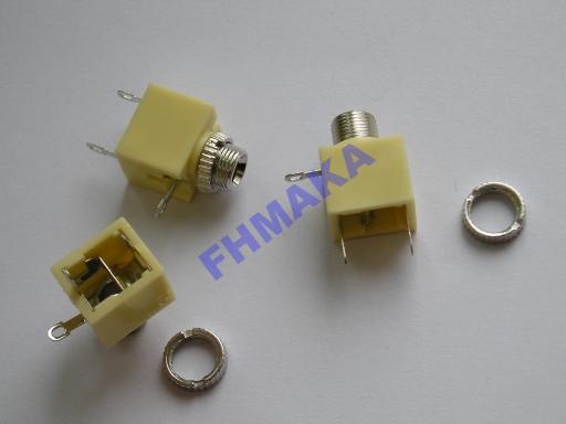

ja mam takie.będzie dobre?
000andrzej
Posty:375
Lokalizacja:Kraków
Re: Boss ds-1 - nie działa
Postautor: 000andrzej » 5 mar 2012, o 22:18
Jeśli dobrze widzę to gniazda mono. Do zasilania w sam raz, ale do sygnałów już nie.

To daj foto takich które były by dobre.

Przewody z efektu lutujesz do widocznej na zdjęciu strony styków.
Nie rozumiem - chyba widzisz różnicę pomiędzy tymi jakie wymieniałeś, a tymi ze zdjęcia jakie zamieściłeś?

jak tak łącze to powstaje zwarcie tam gdzie strzałki minus się łączy z plusem
