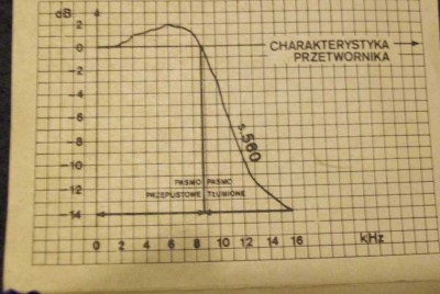

Otoz, jak pisalem wczesniej w poprzednim watku, w basie precision mam standardowy przetwornik split i "standardowo" dodany jazz pod mostkiem. Na poczatku byl tam zwykly single coil, krajowej produkcji, a poniewaz ten poczatek to byl rok 1988 chyba, to i niezbyt bylem z niego zadowolony - zarowno z brzmienia jak i tlumienia zaklocen w porownaniu do precisionowego splita. Za porada Zbyszka Wrombla zakupilem Shadow Stacked humbucker (chyba ten, ale nie jestem pewien, to bylo w koncu 20 lat temu):
http://www.shadow-electronics.com/viewp ... _id=&id=87
Teraz nie pisza na nim stacked humbucker, wtedy pisali. Jak wyglada "normalny" humb w obudowie jazzbass to mniej wiecej mozna sie domyslic - tak jak split precision, tylko w jednej linii
- natomiast ten moj stacked humbucker ma dwa uzwojenia jedno nad drugim na wszystkie cztery struny, polaczone chyba szeregowo i chyba nawiniete w przeciwnych kierunkach. Dziala od dwudziestu lat bezawaryjnie, zwlaszcza w porownaniu z tym, co tam bylo przedtem, ale przedtem bylo dziadostwo, i poniewaz powstal taki watek to sie moze przed emerytura dowiem, jakim cudem nosi to nazwe humbucker?
Dziekuje za zainteresowanie

Te konkretnie nie są produkowane tak jak nie istnieje PZPM Muza. Czasami na Allegro można za grosze kupić. Są jednak produkowane przez różne firmy, trzeba czytać opisy firmowe, ale w tej chwili nie kojarzę konkretnych modeli, pamiętam tylko że gdzieś takie widziałem w sieci. Została mi po tych polskich tylko ulotka fabryczna.
