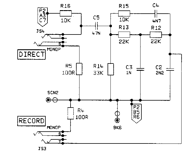

Postautor: Pi-Vo » 24 lis 2008, o 12:03
Jeśli bierzesz sygnał z wyjścia końcówki (korzystne bo uwzględnia jej brzmienie) to proponuję układ direct out z Marshalla 2100.Prosty, bierny symulator ale niezły efekt daje.Na pewno lepiej niż pobrać liniowo sygnał.
Marshall direct out.GIF (8.82KiB)Przejrzano 5902 razy
