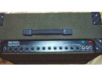

Jak Janek chciał,tak zrobił,można zrobić jeden dobry preamp na kilku tranzystorach lub lampie ECC83 albo EF86.Obudowa rzeczywiście półotwarta.Bass Reflex-a co,ty chcesz wzmaka do gitary basowej czy zwykłej??Jeśli do zwykłej to jeden głośnik np Celestion,Eminence Legend 12" itp będzie akurat,Powyżej 12",głównie 15" się używa do wzmaków basowych.Powyżej 15" odpada,bo membrana będzie za ciężka i zbyt duże basy będą.Ta obudowa która jest na zdjęciu u ciebie jest w sam raz do "wiszącego" wzmacniacza gitarowego.Części jak to zwykle bywa,zawsze znajdziesz bez problemu w TME.Masę najlepiej połączyć w "Gwiazdę" lub "Szereg".Masa przychodząca z gniazda sieciowego od razu przy wejściu kabla sieciowego,do obudowy.Natomiast masy zasilacza ani preampów nie należy łączyć z obudową.Dopiero masę przechodzącą z preampu do gniazda wejściowego gitary należy połączyć z obudową,ewentualnie przez jakiś mały opornik 1...2 ohmy
Przykład panelu wzmacniacza do gitary
Wzmacniacz 150W basowy
