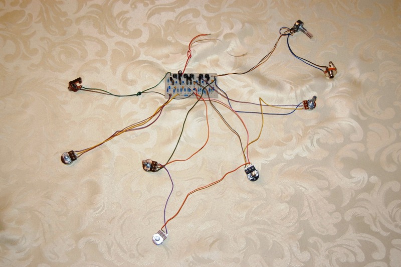

Witam wszystkich.Mam problem z tym http://www.uk-electronic.de/Download/Be ... JCM800.pdf efektem.Poskładałem to wszystko do kupy i niestety nie działa.Przemierzyłem wszystkie możliwe elementy i wszystko wyglada na dobre,napięcia na tranzystorach ustawiłem tak jak w schemacie ideowym.Niewiem co z tym zrobić moze coś żle robie a niewiem .Bardzo prosze o pomoc.

Witam.Dziękuje za bardzo wyczerpującą odpowiedż.Jestem za tym żeby to wysłać do ciebie.Nie wspomniałem jeszcze o drugim takim układzie http://www.4thlevelmedia.com/JCM800Emulator-Parts.jpg to jest to samo tylko inna płytka.Poskładałem obydwie.Niewiem czy to ma jakies znaczenie bo zamiast potencjometrów 250k i 25k dałem 220k i 22k.Pozdrawiam Piotr.Jakiś adresik gdzie to mam wysłać.

Podesłano mi zmontowaną ową płytkę, co pozwoliło na przeprowadzenie pomiarów i kilku eksperymentów!
Po ustawieniu napięć, zgodnych ze schematem, okazało się, że po podaniu na wejście 1-go miliwolta, na wyjściu było ponad 7V i kilka pływających prostokątów, jednym słowem, mnóstwo zbędnych śmieci!
Więc zacząłem ustawiać każdy stopień z osobna sprawdzając ich wzmocnienie i kształt przebiegu! Pierwszy stopień wzmacnia 26 razy a owa regulacja w drenie jest bardzo wąska.
Drugi stopień wzmacnia 5,5 razy, z wąską regulacją. Na trzecim stopniu następuje przesterowanie przy 7-miu miliwoltach na wejściu, a wzmocnienie tego stopnia to 2,4 razy. Regulacja peerkiem decyduje o równej symetrii obcięcia i o szerokości impulsu!
Czwarty stopień jako wtórnik jest dopasowaniem impedancji wejściowej do barwy tonu.
Sama barwa tonu przy najniekorzystniejszym ustawieniu tłumi sygnał cztero krotnie, a przy najkorzystniejszym 1,3 razy.
Piąty stopień to wzmacniacz liniowy a jego wzmocnienie jest zależne od ustawienia perka, praktycznie od 0 do 3,26V zadając 10mV na wejściu przy częstotliwości 1kHz. Ale przy maksymalnym jego wzmocnieniu barwa tonu chodzi nie za ciekawie, natomiast po ustawieniu napięcia wyjściowego 780mV regulacja barwy zachowuje bardzo prawidłowo, praktycznie tak jak na fabrycznych przestrach! Szósty stopień został usunięty, bowiem piąty i tak może dać cztery razy więcej niż potrzebuje końcówka do wysterowania. Została usunięta regulacja Gain, uznałem ją za zbędną i nie potrzebną! Owe pomiary zostały wykonane przy zastosowaniu tranzystorów, jakie widnieją na schemacie, czyli j201., Ale przeprowadziłem próbę na naszych fetach BF245A, wypadło to o wiele gorzej. Praktycznie wzmocnienie tych tranzystorów było dwa razy mniejsze na każdym ze stopni, wiec dla tego nie podaje dokładnych pomiarów, bo praktycznie jest to nie możliwe, bowiem będzie się to zmieniać w zależności od zastosowania tranzystorów i ich wzmocnienia! Ale sprawa nie jest przegrana, stosując nasze tranzystory, bowiem wystarczy wpiąć kondensator w źródło drugiego stopnia i w razie potrzeby zmniejszyć wartość owego rezystora, podnosząc tym samym wzmocnienie tego stopnia.
Reasumując: W takim wykonaniu, jakim jest układ jest on nie do przyjęcia i praktycznie bez oprzyrządowanie nie do wyregulowania! Natomiast po wprowadzonych zmianach, które opisałem, układ uważam za bardzo udany i powinien zadowolić każdego!
Natomiast problemem może się okazać sama regulacja, owe podane napięcia są bez użyteczne, ze względu na rodzaj i różne wzmocnienie owych tranzystorów i bardzo wąską regulację niektórych stopni!
Sam moduł, jest bardzo uczący, dla tego, że ma regulację w każdym drenie, będąc oprzyrządowanym, można się wiele nauczyć, co jak i po co!
Jako że dostałem od założyciela tematu taką jedną zmontowaną płytkę, to postaram się zaprojektować układ na naszych fetach i według mojego widzimisie, bowiem j201 są podobno nie dostępne na naszym rynku, a ich wzmocnienie jest o wiele większe od naszych tranzystorów!
Na koniec chciałbym pokazać, jaki podstawowy błąd robi prawie większość składających jakikolwiek przester! Zazwyczaj tłumaczą się, że jest to tylko prowizorka do uruchomienia! Niestety, ten czuły układ nie wie, że jest prowizorką i te długie gołe druty to nic innego jak tylko dobra antena zbierająca wszystko, co wisi w powietrzu! To wszystko musi być ekranowane, obudowy potencjometrów połączone drutem ze sobą a koniec dolutowany do masy, w przeciwnym razie nawet przysuniecie reki, spowoduje przyrost szumu!
