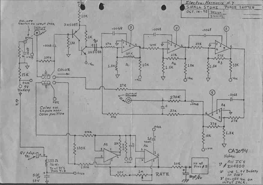

Pytanie jak w temacie.Potrzebuje schemat small stone'a EH
Dobrze przeczytaj, robiłem układ taki jak w Badstone gdzie są zwykłe wzmacniacze operacyjne a modulacja fazy jest na FET-ach.Jak chcesz to schemat załączę.Można stosować zamiast CA3094 układ CA3080 ale ja tego układu nie robiłem, CA3080 stosowałem w kompresorach i expanderach ale to układ przestarzały i też kosztuje chyba z 5zł.Staram się załączyć Badstone i coś nie idzie.Dobra, wrzucam linka http://www.freeinfosociety.com/electron ... php?id=380a jakie uklady scalone stosowales?bo CA3094 sa dosc drogie a stosowanie zamiennikow chyba nic nie da;maja inna konstrukcję stopni wyjściowych - inna impedancja i inne właściwości dynamiczne.Chyba ze sie myle

Moze ktos podrzucic ten schemat phasera z radioelektronika?
Ciekawy jestem jak on brzmi w konfrontacji ze small stonem Elektro Harmonixa?
Troche sie uparłem na tego small stone'a ,poniewaz slyszalem go i brzmi rewelacyjnie,a nie wiem jak wypada na tle innych podobnych konstrukcji(phaserow).Dodam ze nie chce go uzywac jako efekt gitarowy, lecz w polaczeniu ze syntezatorem-zalezy mi na uzyskaniu brzmien JMJ z oxygene,equinoxe...
