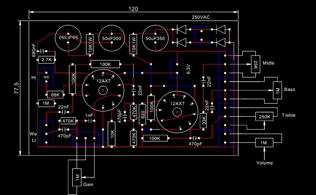

Witam! Jeżeli chodzi Ci tylko o sam przedwzmacniacz, to mogę Ci to dać na PCB!

To nie jest standardowy JCM. Toteż wszystko zmontuje na łączówkach.

Witam! Nie posiadam tej płytki, ale jak to zrobisz, to połączenia do potencjometrów dobrym ekranem, ekrany po obu stronach do masy, obudowy potencjometrów połącz drutem, a koniec do masy. Pod spód płytki, podłóż materiał izolujący, a pod niego blachę tych samych wymiarów co płytka i połącz ją do masy, a najprościej, to drugą taką płytkę, miedzią do dołu, a mieć pod lutuj do masy, to będzie ekran ścieżek, układ jest bardzo czuły, więc jest to nie zbędne.witam.drogi janku czy posiadasz to gotowe i na płytce?

Pozwolicie, że się wtrące, ale co do połączenia ekranów do masy to z tego co wiem ekran powinno łączyć się tylko z jednej strony do masy, ponieważ jeśli ekran połączymy z dwóch stron do masy to powstanie nam prosta antena, nie mowiąc już o pętli masy, ale mogę się mylić.ale jak to zrobisz, to połączenia do potencjometrów dobrym ekranem, ekrany po obu stronach do masy, obudowy potencjometrów połącz drutem, a koniec do masy.

Dla mnie to wszystko jest zrozumiale, ale dla kogoś to faktycznie może inaczej wyglądać. Nie chodziło mi o to żeby drugi koniec podciągać pod masę, tylko żeby ten drugi koniec ekranu co jest przy potencjometrze, pod lutować do obudowy potencjometru, a wszystkie obudowy spięte razem. Jeżeli zostawisz koniec ekranu przy potencjometrach nie podłączony, to po dotknięciu potencjometru, nawet samej gałki, pojawi się przydźwięk sygnałowy, podłączenie ekranu do potencjometru to nie jest żadna pętla masy.

uruchomiłem to cudo!!!
co do brzmienia to jest to raczej efekt uniwersalny. nie ma tu całkiem czystego cleanu i bardzo mocnego przesteru. dla mnie brzmi on jeszcze lepiej z dopałką
ale i bez można naprawdę się ucieszyć z brzmienia.
specjalne podziękowanie dla JANKA:). bez którego nie dał bym rady
mam tylko pytanie . czy mozna uzyskać w nim większy przester przez korektę których kolwiek części?
