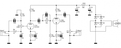

Czy ma ktoś pomysł na jakiś układzik na jednej/dwóch lampach ECC81/82/83, który możnaby wpiąć w pętlę efektów tranzystorowego wzmacniacza? Może choć trochę dałoby się "poprawić" brzmienie i zwiększyć możliwości regulacyjne. Mam już pewien pomysł, ale wszelkie propozycje mile widziane...

Jedną lampę z chęcią bym wykorzystał jako aktywny filtr środkowych częstoliwości... Robiłem małe testy i klasyczna "Marshall'owska" korekcja średnio się sprawdza.

Moja propozycja... Wszelkie uwagi oczywiście mile widziane.

Nie bardzo jasno się określasz, co masz zamiar z tym zrobić, bo wpięcie to w pętle efektów, jako szeregowy układ, to chyba samobójstwo, no chyba, że chcesz to wpiąć w sama końcówkę omijając tym samym przedwzmacniacz tranzystorowy! Jeżeli tak to jak najbardziej, odniesie to właściwy skutek!
Bardzo ciekawy układ wstawiłeś na wejście, ale, jako że przetwornik daje bardzo małe napięcie, to, gdy suwak będzie u góry, to pojemność 2,2nF skutecznie wytłumi Ci niskie częstotliwości! Dobrze myślisz, ale proponuję taki knif zrobić za anodą pierwszego stopnia, z tym, że zastosuj przełącznik obrotowy taki dwunasto pozycyjny i obłóż go pojemnościami od 470pF z wyż! Robiłem takie eksperymenty i stwierdzam, że to jest bardzo pożyteczna rzecz, a zwłaszcza przy przestrach powinno to być koniecznością, z praktyki wiem, że przy pojemności 5,6nF bardzo korzystnie to wychodzi! Jak na podbijacz wysokich, to ten R6 stanowczo za mały, musiałbyś go zwiększyć! Natomiast nie masz tu korekcji barwy tonu i przy tych wartościach, wzmocnienie napięciowe układu będzie wręcz bardzo duże i na pewno nie będzie można podejść z tym pod żadną końcówkę, sygnał na końcówce, będzie mocno przesterowany, musisz z tym coś zrobić, na początek to zrezygnuj z C2 i C7 i tak będzie za dużo tego sygnału! Przy zbyt czułych układaj dobrze jest filtrować każdy stopień z osobna, jak się dobrze wsłuchasz to zauważysz, że filtracja napięcia ma decydujący wpływ na czystość dźwięku, wstaw jeszcze jedno 10K pomiędzy te stopnie i dołóż jeszcze jeden elektrolit na pierwszym stopniu! Wspomniałeś coś o aktywnych filtrach, nie wiem, o co konkretnie Ci chodzi, ale wydaje mi się, że idziesz w bardzo dobrym kierunku!

A po co w pętlę to wpinać?Preamp za preampem?Zrobić go bez tej regulacji barwy na wejściu, dać ją na wyjściu ale układ półkowy, taki jak ma Marshall czy Fender albo Baxendall i podłączyć na wejście Return pętli które jest wejściem końcówki mocy.Do wejścia swojego preampu podłączasz gitarę.Wtedy będziesz miał lampowy preamp ze swoją końcówką.Jakbyś chciał dorzucić lampę to miałbyś Hi Gain bo na jednej to najwyżej Crunch.

To rozwiązanie powinno być o wiele lepsze niż standard! Typowa charakterystyka barwy tonu Fendera, czy Marszala, daje nam tylko jakiś wycinek pasma, w zależności jak ją się ustawi za procą tych potencjometrów i dla tego jest to takie płaskie, praktycznie mówiąc nie zbyt ciekawe! Wyobraź sobie, że połączyłeś Np. trzy barwy tonu równolegle, z tym, że każdej zadałbyś inną charakterystykę, jedną ustawił na niskie tony, druga na średnie, trzecią na wysokie, to praktycznie tak jak byś pod mikrofon podstawił trzech piosenkarzy, a każdy śpiewałby inną barwą głosu, w tedy słyszysz trzy głosy, jest to bardziej wzbogacone brzmienie! Już od dawna chodzi mi po głowie takie rozwiązanie ze wzbogaconym brzmieniem! Można by to nawet zrobić w formie przystawki łącząc pomiędzy źródło sygnału a pomiędzy wzmacniacz! Żeby było ciekawiej, można to zrobić bardziej mechanicznie! Wyobraź sobie zamkniętą skrzynkę i do każdego boku, membraną do środka przykręcamy mały głośnik, a w środek wstawiamy mikrofon, pod każdy głośnik podłączamy jednowatową końcówkę na kości, a na wejście z każdej końcówek wstawiamy filtr, dla każdej inny, w tedy podając sygnał z gitary uzyskujemy cztery głosy każdy o innej barwie, mikrofon to zbiera i dalej podaje na wzmacniacz sumujący! Żeby to urozmaicić można na mikrofon nałożyć coś w rodzaju puszki, z wyciętą szparą z jednej strony i puścić ową puszkę w powolny ruch, to w tedy dostaniemy pływanie tych barw, coś w rodzaju przesuwnika fazowego! Można by jeden z torów puścić przez pogłos, można by pod te tory podstawić jakiś klucz elektroniczny, o przypadkowym przełączaniu tych torów, rozwiązań może być dużo, a efekty jeszcze bardziej ciekawsze! Może pomysł wygląda prymitywnie, ale efekt może okazać się bardzo ciekawy! Twoje rozwiązanie właśnie dąży do takiego czegoś, jedną połówka lampy uwypuklasz soprany, a drugą idzie szersze pasmo, kwestia tylko wyrównania tych sygnałów do jednego poziomu napięciowego i sumowania ich, co zresztą w owym schemacie zostało spełnione!
