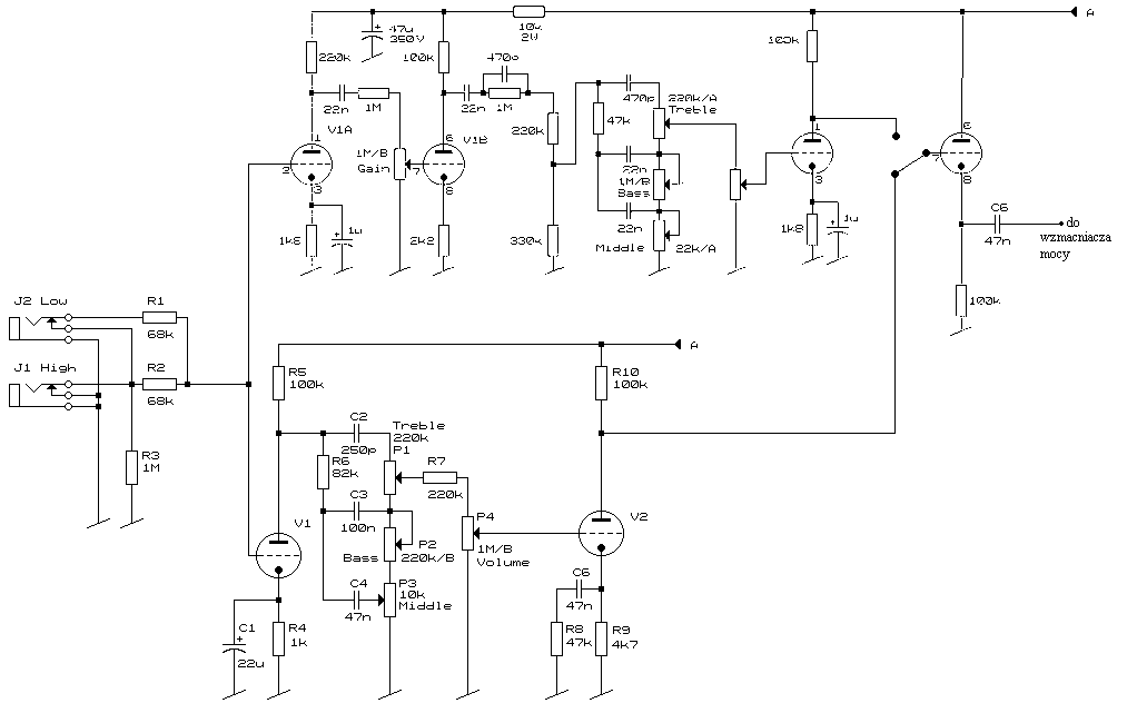

Witam..mam problem taki jak w temacie...Ale odrazu nadmienie..ze tu nie chodzi o problemy z ekranowaniem..badz niesymetryzacja zarzenia..Mianowicie...zbudowalem preamp w stylu soldano atomic..wyszedl mocny przester..koncowke mam 2xEL34..i wszystko gra pieknie..bez zadnych przydzwiekow brumow itd. Naszla mnie chec dorobienia czystego kanal na jednej ecc83..schemat zalaczam... No i sprawa jest taka...ze uklad gra...ale "WARCZY"..odlaczylem nawet zbedne rzeczy typu..korektor barwy..aby zostawic jak najprostszy uklad...i dalej nic...po wyciagnieciu lampy..rowniez warczy...Napiecia na anodach siatkach i katodach mierzylem..uklad zachowuje sie normalnie...Za co sie moge zlapac jeszcze? ..A polaczenie..jest: clean ECC83-->2xel34..tamten przester..nie bierze zadnego udzialu w ukladzie
montaz jest wporzadku na bank..sprawdzalem juz... Moje takie spostrzezenie, ze jak katode drugiego stopnia..zwieram do masy....to troche brum ustepuje...Wyglada na to...ze slaba filtracja jest anodowego napiecia...ale kruca fiks, z tego samego punktu zasilany mam ten drugi preamp..i w tamtym nic nie brumi..hmm

Pierwsze pytanie...czy ten uklad jest poprawny? i czy wystarczy jeden taki przelacznik miedzy kanalami? Czy ten kanal ktory aktualnie nie bedzie uzywany, czy nie bedzie wprowadzal zaklocen? i czy przester straci duzo na przesterowaniu...bo jednak korektor wytnie sporo...a moze ktos proponuje inne rozwiazanie?

Jeżeli już nie masz ochoty na większe przeróbki, a po przełączeniu kanału nadal będzie brum, to spróbuj zastosować podwójny przełącznik, tak żeby po rozłączeniu danego sygnału, tak samo rozłączyć zasilanie anodowe nieużywanego kanału! Albo spróbuj wyjście tego kanału zewrzeć do masy! Nie wiem czy nie będzie konieczności przełączania tak samo samych wejść, ale jak zastosujesz przekaźnik wielo stykowy, to nie powinno być z tym problemu!

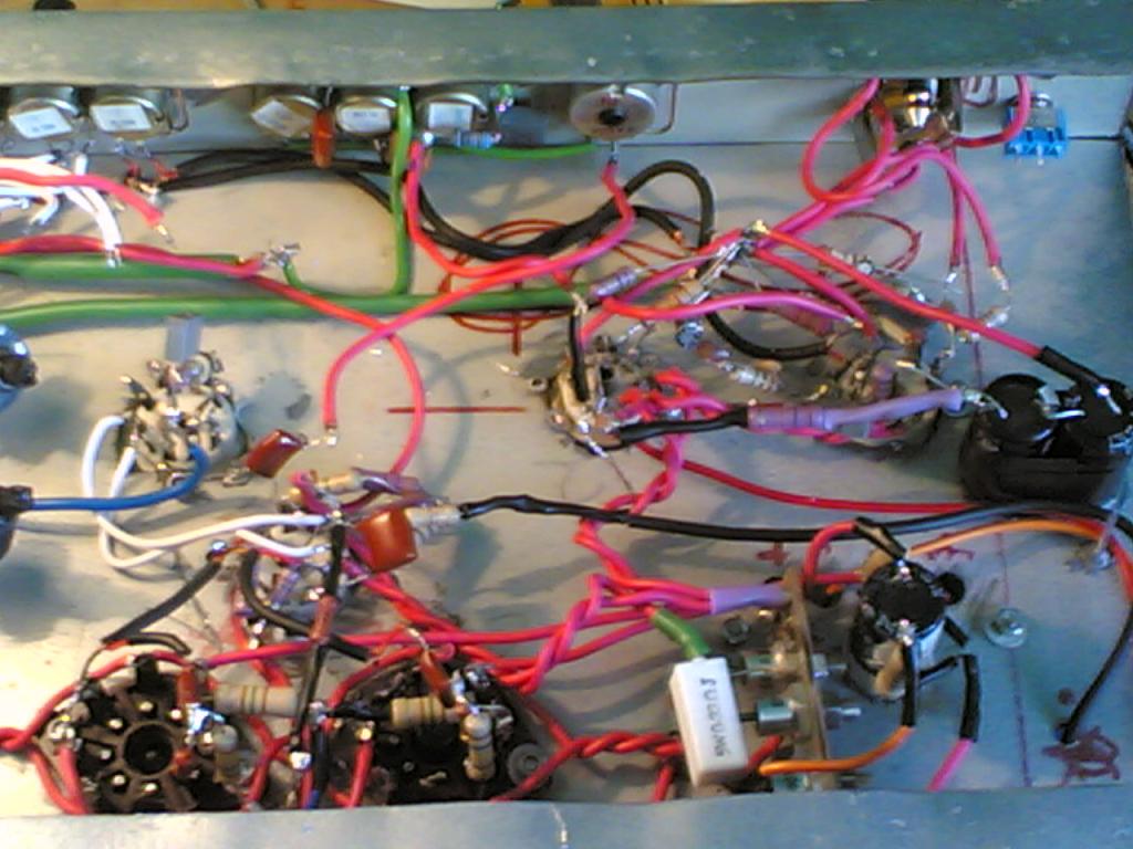

w sobote zamieszcze fotki jak wroce do domu...Odrazu zaznaczam..ze jest to moja pierwsza tak duza konstrukcja lampowa..i montarz nie jest piekny...ale gra na dobrym poziomie =)

troche to potrwalo....ale udalo mi sie zrobic fotki wnetrza..
(warkot) z czystego kanalu usunalem..wytstarczylo elektrolit na zasilaniu anodowym tej lampy dodac.W ogole w calej konstrukcji dolozylem elektrolitow...
Fotki przedstawiaja wnetrze...bez polaczonego kanalu czystego
prosze sie nie smiac z balaganu jaki panuje w srodku, pracuje nad uporzadkowaniem

Witam! Na pewno nikt nie będzie się tu śmiał, ważne, że robisz, a jak robisz to prędzej czy później dojdziesz do tego, o co tu tak na prawdę chodzi! Jak już sam zauważyłeś dołożenie elektrolitu, co nie, co poprawiło jakość i o to właśnie chodzi! Gdybyś się mocniej zagłębił w temat i trochę po eksperymentował, to zauważyłbyś, że filtracja ma bardzo znaczący wpływ na jakość (czystość) dźwięku! Masz tu linka http://www.trioda.nazwa.pl/fonar/audio/ ... 1_02_1.htm
I przyjrzyj się dokładnie samemu zasilaczowi! Tam każdy następny stopień począwszy od stopnia mocy ma swój filtr dolno przepustowy i nie jest to bez znaczenia, dla tego to jest wzmacniaj Hi-Fi i ma swoją cenę! W gitarowych to jest rzadkość, a dla czego? Nie wiem, może przemawiają tu wartości ekonomiczne, a może uważają, że to jest zbędne! Ale jeżeli robisz to dla siebie to zrób to poprawnie, żeby to miało ręce i nogi, a zobaczysz, że będziesz zadowolony!
Dobry zasilacz to podstawa, pamiętaj, że to właśnie z zasilacza bierze się moc, a nie tylko z samych lamp!
Pod spodem Twojego wzmacniacza faktycznie panuje bałagan, to nie jest bez znaczenia, staraj się wszelkie oporniki i kondensatory lutować bezpośrednio do cokoła, a druty tylko tam gdzie już musisz, a już na pewno trzeba się przyłożyć do przesteru, ze względu na dużą czułość wejściową! Trochę się dziwie tym, co podchodzą do tego pierwszy raz i łapią od razu za szasi, wydaje mi się, że prościej jest złapać za sprawdzoną płytkę, gdzie wystarczy tylko powkładać elementy i powinno to działać, no, ale podobno, jak się wrzuci człowieka od razu na głęboką wodę, to też nauczy się pływać, nie ważne, że jeden na dziesięciu, ważne, że się nauczył!
