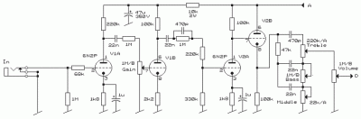

Preamp taki jak w zalaczniku...zamysl przypominajacy Soldano Atomic..

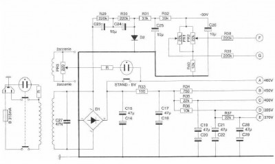

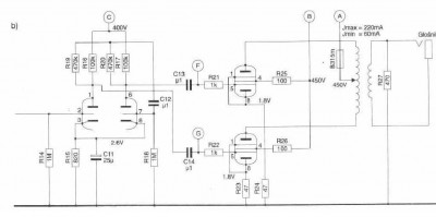

a Tutaj koncowka mocy wraz z zasilaniem

a koncowka mocy..to bedzie projekt z pisma elektronicznego...
Cos ta koncowka dziwnawa jak na piec gitarowy.

A takie cos:D? heh...nie chce tez zbytnio sobie utrudniac pracy..to ma byc proste i ma zagrac... tylko w tym schemacie brakuje odwracacza fazy, ale to sie zuduje

Ten przedwzmacniacz praktycznie wygląda tak samo jak JCM800, tu masz to gotowe na płytce viewtopic.php?t=16518 zobacz może akurat Ci podejdzie, zrezygnowałbyś tylko z diod prostowniczych, choć na upartego mogą zostać! Ale jak chcesz to mogę to zmienić albo zaprojektować Ci to wszystko na jednej wspólnej płytce, uniknąłbyś w tedy problemów z prowadzeniem mas i tym podobne!
Kolego,,matiz” takich schematów w sieci są tysiące, problemem natomiast jest to, że to jest dla Ciebie, dla mnie, dla Pi-Vo dla Sowy dla End i kilku jeszcze na tym forum, a dla pozostałych to nawet na podtarcie tyłka się to nie nadaje, bo zatwary papier! Problem jest taki, że oni się na tym kompletnie nie znają i to trzeba im podać jak na tacy, nie dość, że w formie kitu, żeby mógł sobie to poskładać przeciętny użytkownik, to w dodatku musi to działać poprawnie, bo w przeciwnym wypadku będą problemy tak jak tutaj! http://www.elektroda.pl/rtvforum/topic6 ... 03adbd0b89
Takie cos jest OK, to standard, tylko ten odwracacz zeby byl porzadny, bo mocy nie uzyskasz.

Ja zasilacz..to tak po swojemu zbuduje..."standbaj" robie taki..ze zaraz za mostkiem prostowniczym instaluje wylacznik...tylko tak wlasnie przyszlo mi na mysl...ze BIASU nie odetne hmmm...nio to jeszcze wczesniej zainstaluje ten wylacznik.. Moze to tak byc?

Jest problem....bo tera zgdy mam te trafo w reku...stwierdzam ze jest faktycznie 2x290 ale wyprowadzone w 3 przewodach... patrzalem czy moze jakos ten srodkowy nie jest skrecony z dwoch..nic takiego nie widze...wiec bedzie musiala jedna galaz wystarczecZ opisu wynika, że trafo masz bardzo dobre, nie bądź pazerny na tą moc i połącz te dwa uzwojenia anodowe równolegle
A dlaczego rezygnować z jednej gałęzi?Zrób prostowanie nie na mostku tylko pełnookresowe na 2 diodach i wykorzystasz obydwie połówki uzwojenia.Patrz na rys.1b http://www.mif.pg.gda.pl/homepages/tom/ ... zasil2.gif
Transformatory były tak robione żeby robić pełnookresowe prostowniki na podwójnej diodzie elektronowej (lampie), dziś nic nie stoi na przeszkodzie żeby zastosować tam dwie diody krzemowe (1N4007 albo 1N5408 czyli na 1000V).
A co do Stand By to ma odłączać tylko napięcie anodowe i siatki S2.BIAS i zasilanie inwertera najlepiej zostawiasz w spokoju.I jeszcze jedno, jeśli liczysz ile stałego napięcia da zasilacz po wyprostowaniu i odfiltrowaniu napięcia zmiennego to nie licz √2 czyli 1,41 tylko 1,25.To jest przybliżony współczynnik ustalony empirycznie i uwzględnia spadek napięcia na rezystancji uzwojenia przy obciążeniem prądem spoczynkowym i płynącym przez S2 lamp mocy.Czyli 290×1,25=362V.Oczywiście w przybliżeniu bo różne są transformatory i różne prądy spoczynkowe ale jakbyś wykorzystał tylko jedną gałąź uzwojenia to wyjdzie jeszcze mniej nie mówiąc o tym co będzie się działo przy wysterowaniu.

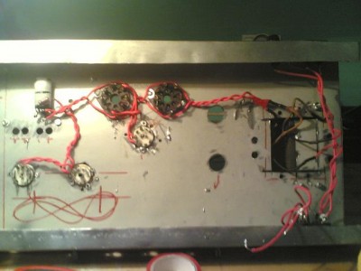

A tak w ogole teraz jestem na etapie przygotowywania chassis...
[ Dodano: 22-04-2007, 23:40 ]
Chassi skonczone.... fotki jutro zamieszcze
Obwod zarzenia tez podlaczylem...wszystko dziala poprawnie (trafo sie nie grzeje)
zarzenie: preamp 2x6N2P (6,23VDC)
Odwracacz fazy i 2xEL34 (6,32 VAC)
Uzwojenia anodowe podlaczylem wedlug wskazowek Pi-Va.....

A o to kilka fotek

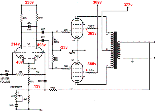

Budowa skonczona...Koncowka mocy to jest Marshall ...schemat wraz z pomierzonymi wartosciami zalaczam w obrazku.
mam pytanie odnosnie PRESENCE...jak ustawiam to pokretlo w takiej pozycji...ze brzmienie jest bardziej szkliste...wzmacniacz zaczyna tak"pierdziec",dzwiek taki podobny jakby glosnik nie wyrabial...a jak odkrece VOLUME to sie sprzegac zaczyna...
Jakas rada na to jest? Bo moge ustawic PRESENCE w takiej pozycji..ze jest dzwiek mniej dynamiczny..i ladnie gra...ale w koncu po cos to jest..i chcialbym miec mozliwosc w pelni regulowania tego brzmienia
