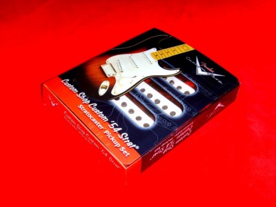

Sprawdź punkty Zarejestruj sięZestaw pickupów Fender Stratocaster '54
Witam . Może ktoś z kolegów wyjaśni mi dlaczego te przystawki do gitary kosztują  w granicach 600zł? Co w nich jest takiego? Czy dźwięk jest jakiś wyjątowy? Czym różni się  od dźwięku w gitarach, gdzie za tą cenę idzie kupić dwie gitary Stratocaster? Proszę o wyjaśnienie tego dla mnie niezrozumiałego tematu. Poniżej foto przystawek. Pozdrawiam.
			Dwie gitary stratocaster za 600zł? No chyba, że podróbę podróby i to mocno używane... Ale do rzeczy - to są orginalne, Fender'owskie przetworniki więc za samą markę się już dużo płaci. Co więcej widzę, że jest to jakiś model '54, więc to zapewne ma być vintage, a jak wiadomo za vintage się płaci. Być może są wykonywane w taki sam sposób i z takich samych materiałów jak w tamtym czasach... Za to też na pewno sobię policzą troszeczkę. Poza tym tak jak mówiłeś - brzmienie. Jednak bez wątpienia dużo zależy od jakości przystawek, a te są raczej już z najwyższej półki i można się po nich spodziewać dobrego brzmienia. Dodatkowo dochodzi to, że przystawki są kupowane osobno, więc to wychodzi drożej, niż takie same w gitarze. Standardowy Fender Stratocaster (orginalny) kosztuje w okolicach 3k PLN.

Witam! Widziałem tą aukcję, w aukcji było napisane, że przystawki są ręcznie nawijane, żadnych podanych parametrów, oporności wyjściowej, ani napięcia wyjściowego, co jest najważniejsze w tym wszystkim! A jeżeli tak jest, jak było napisane, to jak to może być dobre? Moim zdaniem jest to największe badziewie! Zwykły przetwornik, bez żadnych regulowanych rdzeni za 30zł z przyklejoną nalepką i okrzyknięty odpowiednią reklamą, a jeżeli to ręcznie nawijane, to ja bym nawet tego za darmo nie chciał! Nie wiem czy się orientujesz, ale taki przetwornik ma minimum 10000 zwoi i to bardzo, ale to bardzo cienkiego drutu, praktycznie ręcznie to nawinąć nie zrywając uzwojenia graniczy z cudem a o nawinięciu zwój przy zwoju to już zapomnij! Ale za to precyzyjne nawijarki bez problemu to nawiną i poukładają równiutko zwój przy zwoju, w ciągu paru minut, co ma bardzo duże znaczenie na jakość! Wybacz Kolego, ale takie zachwalanie, co napisałeś to jest dla naiwnych, nieznających w ogóle tematu jak, to działa i jak i z czego to jest zbudowane!
