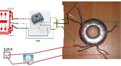

wróćmy do tematu.to jest dobre podłączenie?

Bo rozpatrzmy Twój ostatni "schemat", na którym znalazły się 2 transformatory: jeden w formie symbolu schematowego, a drugi w postaci fotografii rzeczywistego urządzenia.
Jeśli Twoja myśl była taka, żeby w postaci równoległych połączeń pokazać, które końcówki transformatora "rzeczywistego" odpowiadają według Ciebie którym punktom na schemacie, to zabrakło Ci konsekwencji: z tego zamysłu prawidłowe pozostało tylko jedno połączenie: to pokazane kolorem czarnym.
Bo to, co jest pokazane pozostałymi liniami wygląda następująco: napięcie sieciowe, prawidłowo zabezpieczone szeregowo włączoną żarówką, wchodzi na uzwojenie pierwotne transformatora, i napięcie z szeregowo połączonych uzwojeń wtórnych jest podawane na uzwojenie pierwotne drugiego transformatora (tym razem "symbolicznego"), z którego uzwojeń wtórnych (szeregowo połączonych) napięcie jest podawane na wejście mostka prostowniczego. Wyjście mostka jest podłączone do wejść zasilania płytki, na której znajduje się drugi mostek (tym razem w formie rysunku rozmieszczenia elementów na płytce).
Tak więc literalnie wygląda to w ten sposób, jakbyś miał dwa mostki i dwa kondensatory, i o ile w przypadku mostka sprawa jest w miarę czysta - po prostu tego na płytce nie masz podłączonego na swoim "schemacie" inaczej, jak tylko równolegle (więc można to zrozumieć tak, tak, jakbyś go jeszcze nie wlutował), to Twój sposób połączenia transformatorów już wyklucza taką eliminację - są dwie sztuki!
Analiza Twojego poprzedniego schematu doprowadziła Kolegów do wniosku, że chcesz równolegle do WYJŚCIA mostka wlutowanego w płytkę (i zarazem kondensatorów elektrolitycznych !!!) dołączyć napięcie ZMIENNE z szeregowo połączonych uzwojeń wtórnych transformatora. Czym to grozi - dali Ci do zrozumienia (ja osobiście jeszcze nie miałem okazji się o tym przekonać, ale coś gdzieś czytałem czy słyszałem, i mam nadzieję, że nigdy tego błędu nie popełnię).
Tak więc, jeśli nawet Twoja wiedza jest większa, to przy swojej nonszalancji w rysowaniu schematów nie dziw się, że jesteś tak traktowany, jakbyś był kompletnym ignorantem. W tej dziedzinie naprawdę potrzebna jest precyzja w wyrażaniu idei. Rysunek w miarę potrzeby można uzupełnić objaśnieniem słownym przyjętych przez siebie zasad.

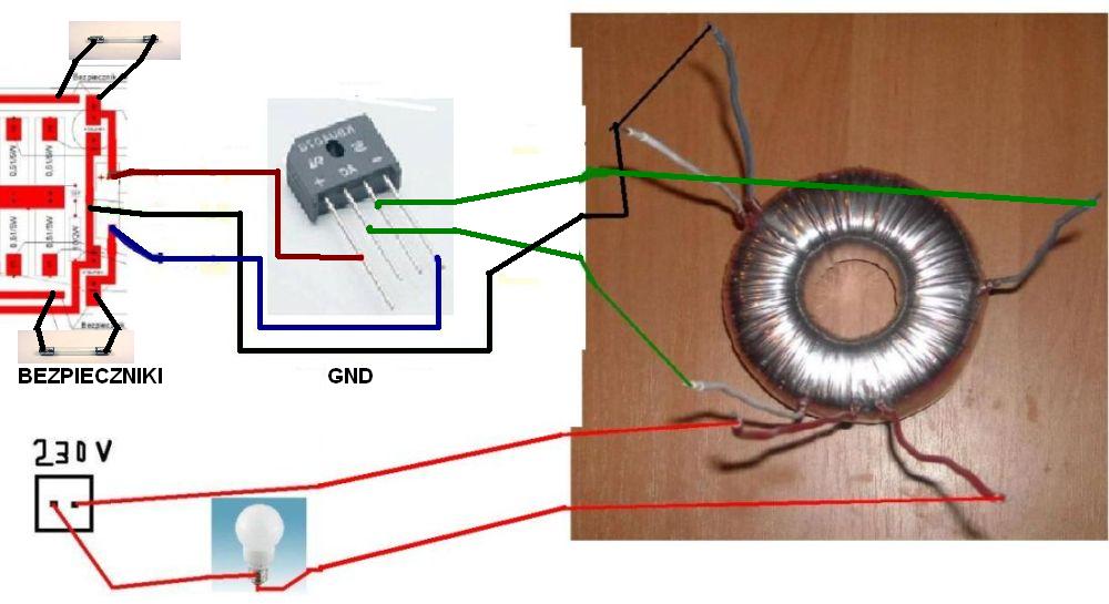

To teraz narysowałem dokładny rysunek.czy takie podłączenie jest dobre?.Moim zdaniem jest ,ale wolę się upewnić.

A odpowie mi ktoś na moje pytanie [czy takie podłączenie jest dobre?] wystarczy tak lub nie.powyższy rys.

Nie odpowiem Ci - posłuchaj dobrych rad wszystkich Twych doradców, i weź się za poznawanie podstawowej wiedzy w tym temacie. Przecież, nie mając już zaufania do Twej wiedzy (że tak powiem ciut eufemistycznie), musieliby "prowadzić Cię za rączkę", by nie mieć Ciebie na sumieniu, a tak się nie da na odległość, a zresztą może po prostu nie mają czasu na takie działanie.
