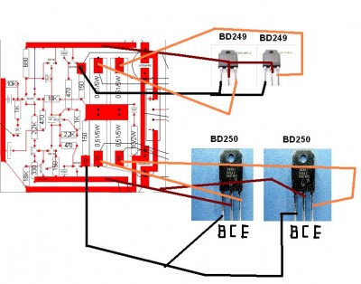

Re: problem z podłączeniem piecyka
Czy to ma być tak podłączone?
I czemu nie odpisujesz?
Witam. Wybacz, za spóźnioną odp. ale nie zaglądałem do tematu ostatnio, bo nie działało powiadomienie z forum i nie dostałem żadnych wieści czy ie odzywałeś, czy też nie ;)
Co do tranzystorów, to jest ok, podłącz je tak jak rozrysowałeś. Nie zapomnij o podkładkach izolujących i paście termo-przewodzącej (typu H)
