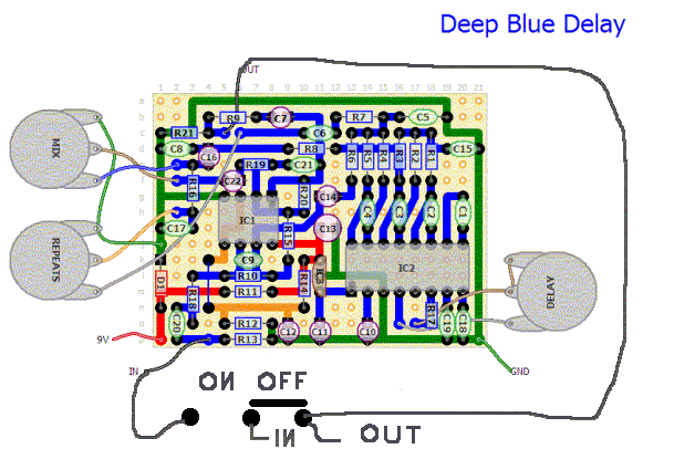

Witam serdecznie. Buduję delay z poniższego layoutu. Czy moglibyście mi narysować, jak należy zainstalować w nim przełącznik bistabilny DPDT (aktywuj/dysaktywuj efekt) oczywiście w taki sposób, by po wyłączeniu nadal przewodził pomiędzy wejściem i wyjściem? Proszę o rysunek, gdyż nie jestem fachowcem.
Z góry dzięki!

Obrazek Nie jestem pewny o co Ci chodzi :uhoh: ale jesli to ma byc przelacznik na wejsciu to mozesz to polaczyc tak Obrazek

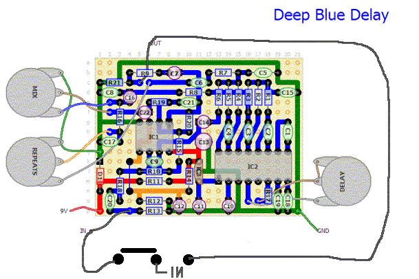

Nie wiem, jak mam to wytłumaczyć. Chodzi o to, że efekt nawet po wyłączeniu efektu tymże przełącznikiem ma przewodzić między kablami in i out tak, jakby stanowił przedłużenie kabla poprostu. Sygnał musi docierać do gitary nawet na nieaktywnym efekcie;-P I sorki, ale nie bardzo rozumiem ten manewr, który zrobiłeś;-P Out i in to osobne gniazda mono.
Re: Przełącznik bistabilny DPDT w delayu - jak zainstalować?
Postautor: ACeK » 20 cze 2012, o 05:30
Obrazek To co dorysowalem to przelacznik. W zalaczniku na pierwszym poscie jest w pozycji ON czyli sygnal przechodzi przez efekt. W drugim jest OFF czyli przechodzi bezposrednio z IN do OUT Obrazek

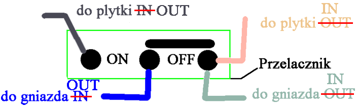

Wszystko sie zgadza, tylko odwrotnie, w ten sposob na pewno nie zadziala ;)
W przypadku pojedynczego przelacznika (czyli NIE true bypass) sygnal ma zawsze byc podlaczony do WEJSCIA, a na wyjsciowe gniazdo podajemy sygnal albo z wejscia (bypass) albo z wyjscia efektu (gora plytki).

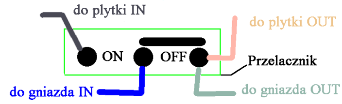

ACeK - niestety, to wlasnie jest nieprawidlowe podlaczenie. W Twojej "propozycji" w trybie bypass calosc jest obciazona impedancja WYJSCIOWA efektu, czyli obciazona bardzo mocno, w dodatku wejscie efektu "wisi" w powietrzu i sieje frytami wlasnie na wyjscie. Natomiast nie trzeba (jezeli nie ma stykow) odlaczac WEJSCIA efektu. Krotko mowiac - dolny niebieski o jeden w lewo, dolny szary o jeden w lewo i bedzie OK.
Dodano po namyśle:
Krotko mowiac trzeba tak ;)
Obrazek

A pstryk masz pojedynczy czy podwojny? Jak podwojny, to moze tak:
Obrazek
a jak pojedynczy to pozniej namaluje ;)

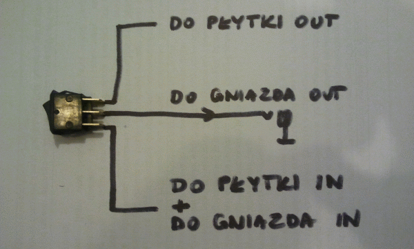

Akurat mam pojedynczy, chyba przełączny :D
FX send i FX return to co właściwie? Fx send to output a return to input wychodzące z płytki?

Obrazek FX send -> IN do plytki a FX return -> OUT od plytki Obrazek

Teraz jest OK ;)
Dodano po namyśle.
Ja bym zrobil tak - pstryczka nie mialem takiego noznego, ale nogi podobnie ;)

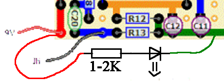

A jakbym jeszcze chciał diodę dygnalizującą 9V wstawić, to gdzie ją przylutować?
Postautor: ACeK » 22 cze 2012, o 16:00
Obrazek Na forum :no: ma panow :twisted: to jak chcesz zeby Ci pomagac to tak nas nie nazywaj :idea: Na rysunku masz gdzie dodac opornik i diode. Opornik moze byc wiekszy lub mniejszy ale tak dobrany zeby nie przekroczyc pradu przewodzenia diody swiecacej Obrazek

Diode sygnalizujaca 9V? Po co? Chyba, ze sygnalizujaca wlaczenie efektu, to z pojedynczym przelacznikiem sie nie da. Rozwiazanie ACeKa daja diode swiecaca sie ciagle. Jak bedziesz mial podwojny przelacznik, to dodatkowa para stykow rozwierasz obwod (czerwony albo zielony na rysunku) i zrobione. W kazdym razie jakas lepsza diode i wiekszy opornik, bo 1k to pobor pradu rzedu 10mA z bateryjki, czyli sporo, przydala by sie czula dioda i opornik conajmniej 4,7k.
