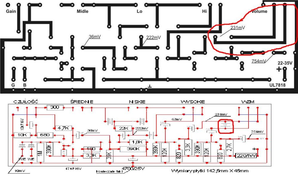

robie przedwzmacniacz i nie wiem czy wstawić tam kondensator czy nie.
na schemacie jest kondensator a na ścieżkach nie ma otworów.
to on ma tam być czy nie?

Witam! Kondensator 1nF jest dolutowany od spodu płytki, lub bezpośrednio do potencjometru, czym ciszej grasz tym bardziej są wytłumiane niskie częstotliwości a podbijane wysokie, a jak rozkręcisz na maksa to on w ogóle nie działa, jest to taki prosty filtr RC a od ustawienia potencjometru zależny jego dobroć, więc najlepiej dolutuj go eksperymentalnie na odsłuch. Zależne jest to też od średnicy głośnika i jego zawieszenia, jak to będzie głośnik 15 cali to na pewno się to przyda, a jak będzie to głośnik 8 cali z dobrą górą, to może się okazać że tych sopranów będzie za dużo, dla tego musisz to sprawdzić dolutowując go, to też zależy jakie przetworniki są w gitarze. Gdyby się okazało że układ jest za czuły, to wyrzuć ostatni tranzystor i jego elementy, a sygnał pobierz bezpośrednio z środkowej nóżki potencjometru Volume, albo z ostatniego stopnia zrób wtórnik emiter owy. A najkorzystniej było by wstawienie po między dwa ostatnie stopnie filtru pasywnego z wytłumieniem 50% dla 400Hz, a jeszcze korzystniej było by dołożenie trzech filtrów, jednego pasywnego i dwóch aktywnych.
Czy tą płytkę już masz wytrawioną, czy dopiero będziesz robił?

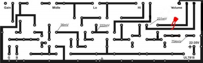

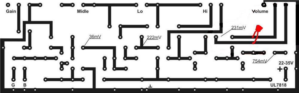

Postautor: sebapunk » 28 lut 2012, o 18:33
już mam wlutowane elementy
ten 1nf wstawiłem tu
mam pytanie bo czytałem na innym forum że jak się wstawi stabilizator 7818 zamiast 220/1w to trzeba dodać jakieś kondensatory.
