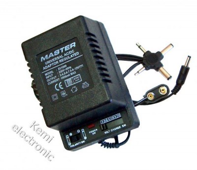

Mam taki problem odbiegający od tematu.
posiadam wzmacniacz,mikser i zasilacz regulowany do miksera.
gdy daje do wzmacniacza sygnał z kompa to gra tak jak powinno.
a gdy podłanczam do wzmacniacza mikser to gra cicho i coś buczy,szumi.
sprawdziłem zasilacz i okazało się że:
na naklejce pisze input:220v 50/60Hz
output:5v-12v
a na regulatorze pisze 1.5v 3v 4.5v 6v 7.5v 9v 12v
a jak podłącze miernik to przy ustawieniu 12v pokazuje mi 21v itd.
nie wiem o co chodzi.
mikser potrzebuje 10v
a jak wziołem drugi zasilacz 9v który wskazywał 12.5v wstawiłem rezystor 220k/2w to uzyskałem 10v
i przy takim podłączeniu wogle niegra
pomocy bo już nie wiem co dalej

Ten zasilacz nie nadaje się do zasilania miksera, tam jest tylko grec i kondensator, dla tego słychać przydźwięk sieciowy, musiał byś na wyjściu wstawić stabilizator 10, albo 12 V z kondensatorem na wyjściu, wtedy buczenie powinno ustąpić.
Druga sprawa, jeżeli mikser jest zasilany dziesięcioma woltami, to najprawdopodobniej dynamika wejściowa ze względu na niskie zasilanie będzie nie wielka, co przy mocniejszym uderzeniu w struny może się objawić zniekształceniami, chyba że Volume jest na wejściu lub za pierwszym stopniem. Po trzecie takie miksery mają nie odpowiednią charakterystykę barwy tonu dla instrumentów i tak po prawdzie nie bardzo nadaje się to pod gitarę, po prostu dźwięk będzie bardzo przymulony, głuchy.

tak jak pisałem użyłem innego zasilacza który ma na końcu kondensator [zasilacz 9v a pokazuje 12v]więc do jednej nużki kondensatora dolutowałem rezystor 220k/2w a drugi koniec rezystora do kabla wychodzącego z zasilacza.i teraz pokazuje 10v ale mikser nie gra.
a do miksera nie podłąnczam gitary tylko muzykę.
janek11389
Posty:682
Re: problem z podłączeniem piecyka
Postautor: janek11389 » 22 lut 2012, o 19:47
Wyzuć ten rezystor, mikser jest wzmacniaczem napięciowym i pod niego możesz śmiało podłączyć trochę większe napięcie i nic mu się nie stanie.

jak połączałem tamten zasilacz regulowany to grało trzeszcząc tylko na ustawieniu 7.5v [na mierniku 16v ] a na pozostałych nie grało wogle.ale sprubuje tak jak napisałeś.

Panie kolego, kup sobie zasilacz stabilizowany i po kłopocie, to są grosze. Już teraz się nie opłaca robić samemu, chyba, że masz części w domu, które "leżą"...
Szkoda Ci 20-30zł na zasilacz? A jak uwalisz mixer, to pewnie wyjdzie drożej.
A jak już się upierasz, to zrób sobie do tego stabilizację na 78L12 i gotowe.
To napięcie, które mierzysz na wyjściu zasilacza, to pewnie bez obciążenia i zapewne tam nie ma stabilizatora napięcia, tylko uzwojenie podzielone jest na sekcje dlatego możesz mieć takie wyniki podczas pomiaru bez obciążenia.
Ja bym się bał używać takich zasilaczy.
Tutaj zobacz najprostsza aplikacja 78L12 - tyle, że na wejściu ja bym dał 1000 µF a na wyj. 100-220 µF

dzięki,kupie zasilacz,tylko żeby działał,ale nie wiem czy się kupi stabilizowany?

a jak mierzyć napięcie z obciążeniem?
i czy wstawić do zasilacza stabilizator 7810 czy 7812

Lepiej kup zasilacz.
Ale jeśli zdecydujesz się na budowę stabilizowanego, to najpierw sprawdź jaki prąd pobiera ten mixer, bo seria stabilizatorów serii 78 i 79 to max. 1A (1000mA)
Równie dobrze możesz użyć LM317T 1,5A bo to też bardzo popularne stabilizatory i tanie. W LM317 za pomocą rezystora, można uzyskać dowolne napięcie w granicy od 1,2V do 25V
Zobacz to:
http://www.reuk.co.uk/LM317-Voltage-Calculator.htm
Podłącz pod ten zasilacz cokolwiek, byle parametry się zgadzały. No i oczywiście nie może być to urządzenie, które będzie chciało pobrać więcej niż da źródło :)

mikser potrzebuje 500mA
Re: Zasilacz regulowany do mixera - problem
Postautor: end » 27 lut 2012, o 11:24
no to 7810 czy 7812 będzie w sam raz. lub też stabilizowany zasilacz np. tatarek

Weź jakikolwiek 500mA DC, ten mixer to zapewne nic specjalnego ;)
Zwróć tylko uwagę czy + masz wewnątrz bolca czy na zewnątrz (polaryzacja)
