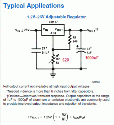

I chciałem je sobie zamontować do skutera pod zapalniczkę i np. telefon.
I teraz nie wiem jak to zrobić bo te głośniki są zasilane 3x małymi paluszkami po 1,5v
Jak je podłączyć pod 12v (zapalniczka)????

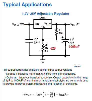

Kup LM317, rezystory 240Ω i 620Ω, kondensatory 0.1µF, 1000µF/16V i zbuduj sobie stabilizator napięcia 4.5V wg schematu z pdf-a LM317.
Jeśli układ w czasie pracy będzie się robił gorący, to trzeba go przykręcić do kawałka aluminiowej blaszki odizolowanej elektrycznie od ramy skutera.
