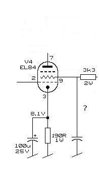

Witam serdecznie. Nie pamiętam jaki to był dokładnie schemat i jakiej końcówki więc narysowałem na szybko jak to wyglądało.Proszę o wyjaśnienie jaki ma on wpływ na wzmocnienie,barwę, itp.Zastosowałem w swoim wzmacniaczu zgodnie z tym schematem kondensator 2,2 uF /250 V ( nie elektrolit ). Wzmacniacz po pierwsze gra głośniej, wyrażniej,
i jak by to powiedzieć brzmi pełniej i klarowniej.Proszę o wyjaśnienie.

Likwiduje on ujemne sprzężenie zwrotne (zwiera do masy składową zmienną sygnału z siatki drugiej), jakie tworzy się w siatce drugiej- stąd wzrost wzmocnienia.

Dzięki za odpowiedż.Proszę tylko o wyjaśnienie czy nie jest to szkodliwe dla lampy mocy i jakie są tego plusu lub minusy.

Witam! Oprócz likwidacji nie korzystnego sprzężenia zwrotnego, co wspomniał Kolega Aleksander, ten opornik z połączeniem tego kondensatora jest filtrem dolino przepustowym wygładzającym resztki tętnień z głównej filtracji zasilacza, które w razie braku tego kondensatora zostają wzmocnione przez tą siatkę i słyszymy to jako brum zasilacza. Bardzo częste zjawisko i błędne szukanie przyczyny przez wielu amatorów. Musisz wiedzieć że najtrudniej jest uzyskać czysty dźwięk, dla tego dla osiągnięcia czystego dźwięku, podstawą jest super dobra filtracja zasilacza i poszczególnych stopni, bowiem sieć wprowadza najwięcej zakłóceń do toru sygnałowego.
