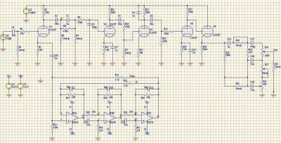

Proszę , jeśli nie jest to problem sprawdzić poprawność schematu który podaję niżej.
Koncepcja układu jest prosta:
wzmacniacz , który rzuca mięchem :).Czy potencjometr bass który specjalnie nie wstawiałem będzie miał wielki wpływ na brzmienie. i czy jest on że tak powiem nie zbędny ?Rezystor anodowy który jest nie opisany ma również wartość 220k
pozdrawiam

Na wejściu dałbym kondensator, bo rezystancja przetwornika zmieni punkt pracy tego stopnia. Podobnie w drugim stopniu - w regulacji wzmocnienia (gain). Przepływ prądu stałego przez potencjometr gwarantuje trzaski w czasie regulacji. ;)

Dziękuję .A co z tym kondensatorem na wejściu ?.Jaką przyjąć wartość?

Na wejsciu kondensatora zwykle nie ma, przynajmniej w starych fenderach, w srodku tez, ale oczywiscie nie zaszkodzi, jak beda (przynajmniej teoretycznie, purysci beda protestowac). Zrezygnowales z potencjometru bas, w praktyce dajac go "na zero" - nie wiem, czy to sie sprawdzi, nie robilbym tego, jeden pot i jeden kondensator wiecej, co za problem. To jest skads wziete, ale moze tlumik 6dB przed stopniem barwy nie jest potrzebny, chociaz to moze miec cos wspolnego ze wzbudzeniami, nie wiem, nie wnikalem. Mozna tez pomyslec pod tym katem o rezystorach antyparazytowych, w drugim stopniu i w trzecim jak zrezygnujesz z tlumika. Pamietaj, ze w takich ukladach bardzo wazne jest zarzenie - chyba lepiej stalym.

Więc tak:
Odpuściłem sobie kondensator na wejściu ale znalazłem błąd:).Potencjometr midlle nie może mieć zwartych nóżek ponieważ działa jak volume:)
Teraz do sedna .Mam złożony ten wzmacniacz że tak powiem od dechy do dechy ale przed odpaleniem chciałem posłuchać opinii ludzi którzy znają się troszkę lepiej :).Został przetestowany na nisko budżetowym głośniku Alpharda HWC8 200 wat :).Wzmacniacz nie wzbudza się i nie ma przydżwięku i brumu.Co do potencjometru bass, nie zauważyłem aby brak było w nim basów.Jest jak by to ująć wyśrodkowany.
Ale dalsze propozycje i ewentualne korekty chętnie wysłucham :).Kurcze gdybym miał tylko jakiś dobry mikrofon w rzucił bym jakąś szybką próbkę :)
pozdrawiam

Middle tak zwykle jest wlasnie podlaczany, "pod spodem" powinien byc potencjometr bass, ktory masz zwarty czyli na zero. Pozostaje kwestia wartosci kondensatorow... Ale jak gra dobrze to jest dobrze ;)

Witam! Nie spodziewaj się po tym wiele, jest to proste i prymitywne rozwiązanie ale najczęściej stosowane przez amatorów jak i przez tanich producentów, bo prosto i tanio, co wcale nie znaczy że jest super. Kanał przesterowany jest odwrotnością kanału czystego, jak dla czystego harmoniczne się wytłumia, to dla przesteru się je uwypukla, poprzez odpowiednie wzmocnienie i obcięcie, albo przez diodę, albo przez zasilacz. Problem w tym że po uzyskaniu wielu harmonicznych, powstaje jeden chaos, ponieważ nie wszystkie harmoniczne są przyjemne dla ucha, dla tego dla uzyskania przyjemnego brzmienia, konieczne jest uporządkowanie tych harmonicznych, ale do tego trzeba odpowiednich filtrów. Standardowa trzy punktowa korekcja ma za małą dobroć żeby poprawnie poradziła sobie z ogromną ilością harmonicznych.
Pozwolę sobie wrzucić schemat Kolegi Pi-Vo który zdecydowanie będzie lepszym rozwiązaniem od tej co zamieściłeś. Tor sygnałowy praktycznie nie wiele się różni od Twojego, za wyjątkiem trzech aktywnych filtrów w katodzie pierwszego stopnia za pomocą których zostaje już na początku ukształtowana charakterystyka częstotliwościowa, co zdecydowanie poprawi brzmienie i odsłuch przesteru. Lepiej od razu zrób tak jak Kolega Pi-Vo.
Jak chcesz tanio i w miarę dobrze, to zbuduj tylko pierwszy stopień, tak żeby dostać na wyjściu minimum 400mV przy małej czułości wejściowej, a na wyjście wstaw korektor z tego wątku viewtopic.php?t=20072
będzie prościej taniej i o wiele korzystniej. Pozwoli Ci to na płynną regulację głębokości przesteru i na bardzo wielką regulację brzmieniową.
