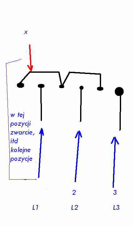

Ok. Jeżeli wszystko dobrze zrozumiałem to już wykonałem pomiary. Aby się jeszcze upewnić i uprościć wykonałem taki schemacik:
http://img143.imageshack.us/f/beztytuuok.png/
Pogrubione linie – końce miernika.
Nie wiem czy powinienem wypisywać co uzyskałem ale dla wszystkiego wypiszę.
2- 52k ?om
4-52k ?om
6-460k ?om
8- 3 ?om
Następnie przełączyłem wszystkie pstryczki i co odczytałem:
2- 3 ?om
4- 3 ?om
6- 3 ?om
8- 50k ?om
To oznacza że jest ok? Może coś źle sprawdziłem lub odczytałem?
Przepraszam za swą niewiedzę
i dziękuję za odpowiedzi
2- 52k ?om
4-52k ?om
6-460k ?om
8- 3 ?om
2- 3 ?om
4- 3 ?om
6- 3 ?om
8- 50k ?om
Po załączeniu przełączników wygląda że jest ok , oporności cewek nie są nam znane ale powiedzmy że jest ok , bo nie ma przerw a są konkretne wartości rezystancji. Napisz jeszcze proszę w jakich położeniach przełączników gitara chodzi a w jakich nie. Myślę że powinniśmy się zgadać jakoś sprawniej przez gg albo telefonicznie , temat jest prosty ale na odległość trochę nam zejdzie. Pozdrowienia Adam. Zrób testy na różnych ustawieniach przełącznika i opisz to prosze.
