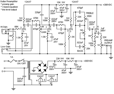

preampy lampowe schematy
Postautor: Adam972 » 11 cze 2010, o 21:02
1. schemat ( dolny ) - 3 kanałowy z wtórnikiem i cały układ przełączania kanałów 2. preamp na lampie również z wtórnikiem katodowym wiec dopasowanie ok
i jakiś link można poszperać : www.blueguitar.org/schems.htm
znalazłem dziś na elektrodzie rozmowy na temat 1. schematu warto zerknąć : http://www.elektroda.pl/rtvforum/topic1 ... tml#756814
Obrazek
schemat 2.
