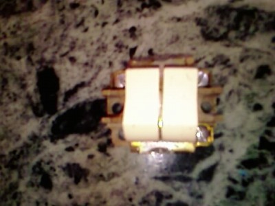

SM0KER
Posty:18
Rejestracja:3 cze 2009, o 21:39
Lokalizacja:lębork
Postautor: SM0KER » 31 lip 2009, o 18:12
przepraszam za jakosc ale nie mam lepszego aparatu ;] na potencjonometrach jest napisane 44033 i nizej 4dB
quinty

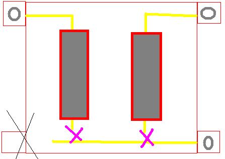

Postautor: quinty » 1 sie 2009, o 09:16
Co do pickupów - już nieważne.
Obrazek
Kabelki lepiej odlutuj, zmierz oporność pomiędzy zaznaczonymi nóżkami w obu potencjometrach. Czy na tym zdjęciu 2 nóżki znajdujące się najwyżej są połączone z metalową obudową potencjometru?

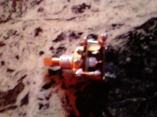

quinty
Posty:23
Rejestracja:19 maja 2009, o 07:38
Lokalizacja:Kraków
Postautor: quinty » 1 sie 2009, o 10:00
Obrazek
Ten potencjometr u góry to ten, który będzie miał większą oporność. Jeśli będą miały taką samą, to bez różnicy. Pozdrawiam.

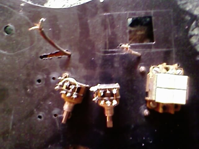

ShortyB
Posty:4
Rejestracja:9 mar 2010, o 10:15
Lokalizacja:Malbork
Postautor: ShortyB » 9 mar 2010, o 19:32
Sory za niejasność chodzi o to jak na zdjęciu zaznaczyłem
Obrazek
Postautor: end » 9 mar 2010, o 19:59
Musisz odkręcić z tyłu osłonę i zajrzeć czy jakieś kable się nie urwały. Najlepiej zrób foto, ale w jasnym świetle i w miarę blisko - tak żeby też jakaś ostrość była.
