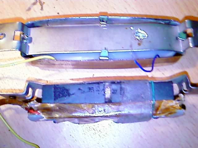

Mam bardzo stara gitare elektryczna ktora niedziala.Chcialem to zmienic rozebralem wszystko i zabralem sie za "naprawianie " szukalem schematow ale zaden nie byl identyczny a na elektronice to ja sie znam na tyle zeby wiedziec jak cos przylutowac i na tym moja wiedza sie konczy.dlatego mam nadzieje ze ktos z was mi pomoze bo ja juz wymiekam
http://img199.imageshack.us/gal.php?g=image008q.jpg
tak wyglada to co zostalo po moim "naprawianiu" z gitary(wiecej czesci nie bylo a gniazdo jacka kupilem) chcialem jeszcze nadmienic ze jak ta gitare dostalem to gniazdo bylo brutalnie wyrwane i wogole gitara byla w oplakanym stanie.
prosze mi wytlumaczyc (albo najlepiej chociazby w pancie) gdzie co i jak mam przylutowac i co ew bedzie mi jeszcze potrzebne z gory dziekuje za pomoc.

Rozumiem, że układ przystawek to SS, więc idealnym będzie zastosowanie schematu z telecastera. Słuchaj, zabieramy się do roboty:
Najpierw odczytaj nadruki na potencjometrach.
Widzę, że z każdej przystawki wychodzą po dwa kabelki.
W przystawce po prawej niebieski przewód jest przylutowany do blachy (masy) a żółty jest niepodłączony. W przystawce po lewej widzę, że na żółtym kabelku jest kawałek brazowej izolacji. Co jest pod ta izolacją (czy cały czas jest żółty, czy jest łączenie z jakimś innym kolorem)?

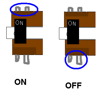

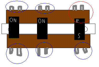

ok poszedlem do sasiada elektryka mial ten miernik ale .. mowil ze go rozwalil i nie nie pokazuje prawidlowo .. powiedzial mi jeszcze ze to jest zwykly wylacznik i msuze srodkowy przeczyscic bo nielaczy
tak mniejwiecej wyglada przelacznik od gory .. te zaznaczone na niebiesko to przelacznik laczy a w tym na czerwono rozdziela (one sa caly czas zlaczone)

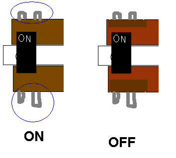

Zebysmy sie dobrze zrozumieli. Podczas włączenie i wyłączenia pierwszego i drugiego pstryczka połączenia wyglądają tak? :
SM0KER
Posty:18
Rejestracja:3 cze 2009, o 21:39
Lokalizacja:lębork
Postautor: SM0KER » 6 cze 2009, o 16:48
jak wcisne do gory to lacza sie te 2 o gory a jak na dol to lacza sie te na dole

To świetnie! Będzie mi dużo łatwiej przy projektowaniu połączeń :D

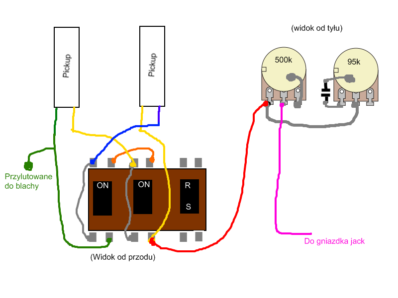

Narysowałem ci to, zwróć uwagę, z której strony patrzysz na elementy. Symbol dwóch czarnych kreseczek przy potencjometrze to oczywiście kondensator. Musisz wyczaić, która blaszka w gniazdku po podłączeniu wtyczki będzie dotykać jej koniuszka. Wtedy do tego wyprowadzenia przylutujesz kabelek, który oznaczyłem na fioletowo. Układ będzie działać dopiero po przykręceniu wszystkich elementów do blaszanej obudowy. Przełącznik trzeci okazał się niepotrzebny. Jeśli wszystko dobrze złożysz i podłączysz pod piec gitarowy lub wejście MIC w komputerze to każda kombinacja ustawienia przełączników (tych z napisem ON) da inny efekt. Możliwych kombinacji będzie aż 4, będzie grał:
-sam pickup nr 1
-sam pickup nr 2
-oba pickupy (połączenie równoległe w fazie)
-oba pickupy imitujące Humbucker (połączenie szeregowe w fazie)
Potencjometr 500k będzie odpowiadał za regulację głośności.
Za pomocą 95k będziesz mógł regulować barwę dźwięku.

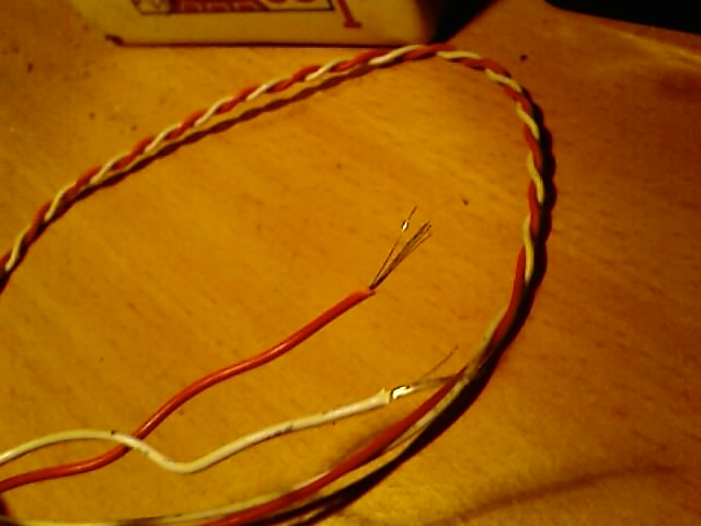

czy ten kabelek nada sie do tego ?
quinty
Posty:23
Rejestracja:19 maja 2009, o 07:38
Lokalizacja:Kraków
Postautor: quinty » 6 cze 2009, o 18:41
Tak.
