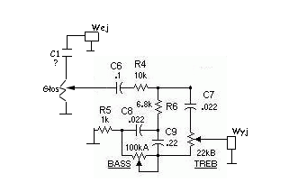

Postautor: drevil » 7 maja 2008, o 15:28
No, teraz to mi się otworzyło :D Czyi dodając potencjometr głośności wyglądało by to tak, jak poniżej? A i jaka musi być wartość kondensatora C1? (tego ze znakiem zapytania)

Postautor: matiz » 7 maja 2008, o 17:38
GLosnosc za barwa - wtedy bez kondensatora. Zreszta przed barwa tez bez powinno byc, zakladajac, ze wyjscie z przedwzmacniacza ma potencjal na poziomie masy, jak powinno byc. Ale poprawnie glosnosc ZA barwa powinna byc.

Postautor: drevil » 7 maja 2008, o 18:41
Ok, ZA barwą, wtedy bez kondensatora? I masy mają być ze sobą połączone? Robie pierwszy raz coś nie na kitach, więc muszę się upewnić, zanim by coś wybuchło :D
matiz
Posty:324
Lokalizacja:nagrywamy.com
Postautor: matiz » 7 maja 2008, o 18:52
Za barwa. Jakie masy maja byc polaczone?

Postautor: drevil » 8 maja 2008, o 19:19
No w sensie, ze jak na schemacie jest oznaczenie masy (hodzi mi o kreke pionową zakończoną krótką - poziomą), to czy one mają być wszystie ze sobą połączone?

Postautor: matiz » 8 maja 2008, o 21:33
No tak, oczywiscie, ze soba i z masa reszty ukladu
