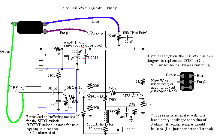

Kumpel poprosił mnie o zrobienie mu kopii Dunlopa Crybaby. przejżałem schemat i znalazłem tam cewkę 660 mh. W związku z tym mam pytanie czy to błąd, czy ja jestem tak głupi, że takiej w sklepie nie znajduję? czy oznacza to, że muszę sprzężyć większą ilość słabszych cewek, gdyż trudno mi znaleźć cewki > niż 1,6 mH.

Robiłem niedawno ten wah i też sie za cewką nachodziłem.
Takie cewki można kupić tylko u producenta lub na zamówienie. Można też nawinąć samemu.
Ja nawijałem. Można też wykorzystać jakiś niewielki transformator ale nie próbowałem.

kompletny rdzeń z cewką 660mH kupiłem na allegro za 20zł u pani Janiny ksywka "ddur"

Panowie, moglibyscie pomóc mi zbudować kaczkę?

End Zbudowałeś może taką kaczkę ( z tego schemat) ? Czy takie tranzystory i cewkę mozna będzie bez kłopotu kupić? Jeśli można, to napiszcie mi też jak powinien wygladać potencjometr, jak zrobić jego naped od pedału i jak rozwiązac wyłacznik bypass. Jeszcze raz z góry dziekuję ;)

Do budowy takiej kaczki najlepiej użyć już jakiejś starej fabrycznej kaczki - głownie chodzi o mechanikę tego urządzenia - bo tak łatwo sam tego nie zrobisz.
Ja wykorzystam starą kaczkę firmy KOD'a - po prostu wymiana środka na Cry Baby.
Dławik albo nawiniesz sam (masz miernik indukcyjności?) albo zlecisz to jakiejś firmie albo osobie. Jak się rozglądniesz i popytasz gdzie trzeba to zapewne znajdziesz.
Co do potencjometru to rozkręcę dzisiaj kaczkę i zobaczę co tam siedzi - jak się uda zrobię foto.
Co do przełączników footswitch to podeślę Ci numer tel. na PW do gościa który chyba jeszcze ma takie coś po 10zł za szt. pokażesz mu schemat kaczki i on już pewnie Ci doradzi.

Jako mechanikę radzę wykorzystać pedał volume Bespeco.Kosztuje niecałe 70zł. i jest solidny.Ma już potencjometr niezłej jakości który można wykorzystać.
http://www.allegro.pl/item344093589_ped ... _nowy.html
http://www.allegro.pl/item344821950_ped ... _vm12.html
Ten do klawiszy ma potencjometr 25KΩ a do gitary 100KΩ.
Takie dławiki nawijałem ludziom z elektrody, jak miałem to na swoich rdzeniach.Teraz rdzeni nie mam ale ktoś mi przysyłał rdzeń z karkasem, nawinąłem mu i odesłałem.Dobrze wah na tym działa.
